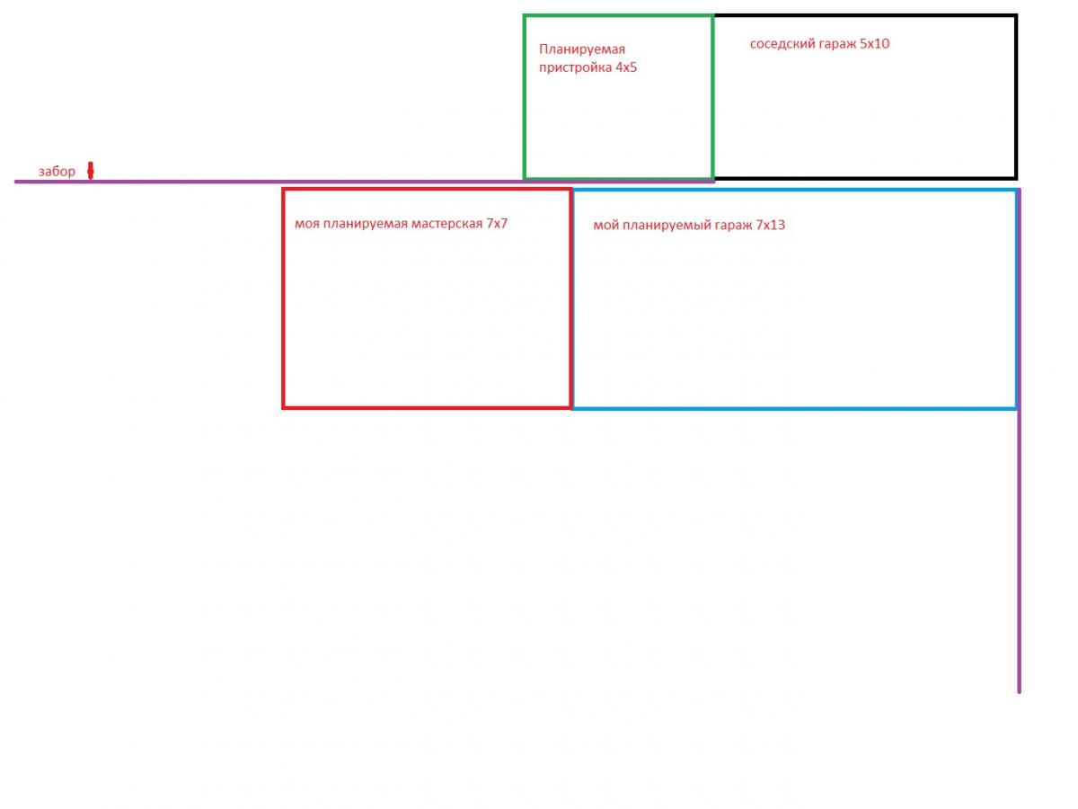

R.o.m.a.n. Опубликовано 6 августа, 2014 Жалоба Опубликовано 6 августа, 2014 Щаз хочу размечать гараж. Только вот незадача. Гараж будет в углу, рядом с соседским. Сосед предлагает одну стену использовать его, но это гон. У него шлакоблок с мизерным содержанием цемента. Стена крошится от руки (делали местные гастеры). Изломал всю голову. Сделать гараж впритык с соседским. Между стенами будет просвет см 25-30. Чем его ликвидировать тире засыпать? Оставлять его не хочу, ибо там будет постоянная сырость. Его крыша на мою сторону, свою хочу на его сделать, посередине водосток общий на улицу. Цитата
Borman Опубликовано 6 августа, 2014 Жалоба Опубликовано 6 августа, 2014 (изменено) Постоянную сырость только проветривать, сделав максимально возможную вентиляцию. Засыпка только сделает хуже. А стену соседского гаража можно обработать грунтовкой глубокого проникновения и дополнительно оштукатурить. Крошиться перестанет. Изменено 6 августа, 2014 пользователем PETER Цитата

R.o.m.a.n. Опубликовано 6 августа, 2014 Жалоба Опубликовано 6 августа, 2014 , Сосед свой гараж не хочет никак видоизменять, укреплять. Я, тем более, ему делать не стану ) Я вот думаю утеплить стену ( а они у меня заливные будут полностью), а оставшийся промежуток тупо засыпать землёй. @Девяткин, Спасибо, стараюсь ) В этом году, если успею, хочу цоколь до холодов всё же сделать. Черновой,- плита, стены и потолок. Цитата
Девяткин Опубликовано 6 августа, 2014 Жалоба Опубликовано 6 августа, 2014 @R.o.m.a.n., мне кажется засыпка пространства между гаражами это ни выход! лучше вентилируемое чтоб было ИМХО Цитата
R.o.m.a.n. Опубликовано 6 августа, 2014 Жалоба Опубликовано 6 августа, 2014 (изменено) как жаль, что нет у меня строй образования ((( коридор в 14 метров, вот там тяга наверное будет ))) У соседа гараж 10 метров и он ещё прибавляет к стене 4 метра и мой рядом 13 м + одной стеной потянется мастерская ещё на 7 метров ) Изменено 6 августа, 2014 пользователем R.o.m.a.n. Цитата
Девяткин Опубликовано 6 августа, 2014 Жалоба Опубликовано 6 августа, 2014 @R.o.m.a.n., ну у меня тоже нет строительного образования но это ни помеха! посему ИМХО лучше сделай пространство проветриваемым тк от засыпки может разрушиться стена соседа тк сам говорил что там качество ни какое а земля все равно будет напитывать в себя Цитата
R.o.m.a.n. Опубликовано 6 августа, 2014 Жалоба Опубликовано 6 августа, 2014 вот примерно такой расклад Цитата
Borman Опубликовано 6 августа, 2014 Жалоба Опубликовано 6 августа, 2014 (изменено) @R.o.m.a.n., Пару раз за свою жизнь сталкивался с добавками в бетон, с которыми он становится влагостойким. Как вариант предлагаю в той самой стене использовать эти добавки, иначе пострадает не только стена соседа, но и твоя стена. Вентиляция остается обязательной!!! Еще вопрос: утепление должно быть снаружи строения - как в "длинной щели" собираешься его делать? Если хочешь попытаться исключить/уменьшить сквозняк. Можно зашить промежуток между стенами, обустроив вентиляционные решетки. Да, еще момент. Где то в строительных/пожарных нормах есть минимальные расстояния между строениями. Посмотрел схему строений. Пролет шириной 7метров как перекрывать собираешься? Изменено 6 августа, 2014 пользователем PETER Цитата
Девяткин Опубликовано 6 августа, 2014 Жалоба Опубликовано 6 августа, 2014 @R.o.m.a.n., Это все понятно а по пожарным нормам все ОК? из какого материала будет пристройка (мастерская) тк сам гараж я\ так понял из бетона будет Цитата
R.o.m.a.n. Опубликовано 6 августа, 2014 Жалоба Опубликовано 6 августа, 2014 (изменено) , По порядку. Стены будут заливными, заливаться будут не за раз, частями, поэтапно, если можно так сказать. К стене опалубки внутри прижимается утеплитель, например пенопласт с крепежом. Например, метровой высоты, будет достаточно.далее заливка, схватывание и поднятие опалубки на метр. Ширина 7 м это грязный размер. Вверху внутри будет утолщение стен, также как и в цоколе, только в цоколе обоюдное утолщение под фасад, так как нет смысла делать стену в 500 мм толщиной. вот, первое что нашёл, чтобы понятнее было ) смотреть с 8.00 [media=] [/media] А сверху ляжет двутавр на 16. Дальше армокаркас между балками, снизу ламинированная фанера на распорках и залитие монолитных плит. а вот по части допусков пожарных и прочих, меня больше беспокоит, ну не хочу я такой гараж с мастерской ставить посередь двора, только потому, что сосед поставил на краю. Изменено 6 августа, 2014 пользователем R.o.m.a.n. Цитата
Borman Опубликовано 6 августа, 2014 Жалоба Опубликовано 6 августа, 2014 Понятно. Ребро жесткости(пилястровую колонну) посреди одной из стен гаража не забудь сделать. Иначе стена при этой длине играть будет. Прошел на своем деревенском гараже. Цитата
R.o.m.a.n. Опубликовано 6 августа, 2014 Жалоба Опубликовано 6 августа, 2014 Да я уже думал о них. Сделать стяжки. В армокаркасе сделать закладные, и двумя балками связать стены. Цитата
R.o.m.a.n. Опубликовано 6 августа, 2014 Жалоба Опубликовано 6 августа, 2014 @Девяткин, мастерская тоже будет заливная. Я вот думаю, если сосед поставил на краю, на самой границе, фактически он тоже нарушил эти допуски? Не может же быть, что кто успел, тот и съел? Цитата
Девяткин Опубликовано 6 августа, 2014 Жалоба Опубликовано 6 августа, 2014 @R.o.m.a.n., вопервых должно быть расстояние от граници участка а это для капитального строения 3 метра для некапитального (неимеющего фундамента) 1 метр Но даже соблюдя это правило так же должно быть определенное расстояние между строениями вот их на память ни помню. И получается если сосед сделал отступ 1-3 метра от границы своего участка то ты должен ни только это расстояние предусмотреть но и расстояние между строениями тк действительно кто первый того и тапочки Цитата
Девяткин Опубликовано 6 августа, 2014 Жалоба Опубликовано 6 августа, 2014 вот выжимка Минимальные расстояния от жилых, общественных и вспомогательных зданий I и II степеней огнестойкости до производственных зданий и гаражей I и II степеней огнестойкости следует принимать не менее 9 м, а до производственных зданий, имеющих покрытие с применением утеплителя из полимерных или горючих материалов, - 15 м Цитата
Девяткин Опубликовано 6 августа, 2014 Жалоба Опубликовано 6 августа, 2014 вот еще Согласно СНиП 2.07.01-89*, в районах усадебной застройки расстояние от окон жилых помещений (комнат, кухонь и веранд) до стен дома и хозяйственных построек (сарая, гаража, бани), расположенных на соседних земельных участках, по санитарным и бытовым условиям должно быть не менее, как правило, 6 м; Хозяйственные постройки следует размещать от границ участка на расстоянии не менее 1 м. Цитата
Borman Опубликовано 6 августа, 2014 Жалоба Опубликовано 6 августа, 2014 Да я уже думал о них. Сделать стяжки. В армокаркасе сделать закладные, и двумя балками связать стены. Балки не покатят. У тебя на этой длине стены середина(по длине) будет "играть" вправо/влево. Нужно будет именно усиление устойчивости (вертикальный прилив на всю высоту стены). Хотя бы сантиметров на 30. У меня в деревне гараж 12х4. Изначально боковая устойчивость обеспечивалась только за счет коротких сторон. Однако когда стал делать крышу почуял на своих ногах, что при хождении по балкам стена играет. Мой вес 90кг. Победить удалось приливом пилястров. Цитата
