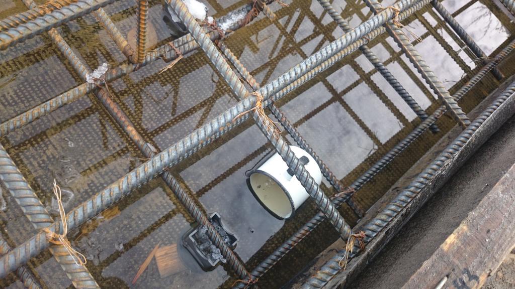

R.o.m.a.n. Опубликовано 12 октября, 2014 Жалоба Опубликовано 12 октября, 2014 Блин, у меня форсмажор. Не успел довязать каркас, как пошел на два дня дождь, а за ним и на ночь снегопад.сегодня немного потеплело и в опалубке воды куба три.Пистец, свалилось щасье с небес... Как можно быстро убрать воду??? Помогите советом. Попробовал кружкой в самой нижней точке, получилось примерно 120 литров за час с небольшим. Таким макаром я ее до марта черпать буду, а мне вязания осталось всего ничего и заливка. Цитата

R.o.m.a.n. Опубликовано 12 октября, 2014 Жалоба Опубликовано 12 октября, 2014 Его нет, спецом бегать искать нет времени, каждый день на счету, да и верхние клетки не совпадают с нижними, ровно его не поставишь, ток под углом Цитата

R.o.m.a.n. Опубликовано 13 октября, 2014 Жалоба Опубликовано 13 октября, 2014 Ребят, да какая мотопомпа? В самом нижнем месте вода стоит слоем в 2,5-3 см, в остальных и того меньше, в опалубке арматурный каркас, почти завершенный.там кружкой то не везде получается.думал сначала ломать замерзший слой и собирать руками лед, но везде вязальная проволока,никакие резиновые перчатки не выдерживают зацепов. В общем печаль одна.. Цитата
Ser-Bat Опубликовано 13 октября, 2014 Жалоба Опубликовано 13 октября, 2014 @R.o.m.a.n., а заглубить самую нижнюю точку нельзя, отверстие 10*10 чтобы шланг нормально зашел? Цитата
R.o.m.a.n. Опубликовано 13 октября, 2014 Жалоба Опубликовано 13 октября, 2014 К сожалению нет, там же гидроизоляция в два ряда.если проткнуть ее рядом с бортом, а за бортом углубиться для стока воды, то часть воды все равно уйдет под дно,ибо там подушка, и уже потом оттуда она никак, а лишняя вода снизу это еще большая печаль Цитата

Ser-Bat Опубликовано 13 октября, 2014 Жалоба Опубликовано 13 октября, 2014 Попробуй тогда насос бочковой для перекачки ДТ или что-то подобное, 2-3см ему должно хватить, а остальное ветошью ХБ например. Цитата

Мишанька Опубликовано 13 октября, 2014 Жалоба Опубликовано 13 октября, 2014 Рома купи китайский насос на 12 вольт и шланг к нему, цена вопроса 2000 р. Да и потом он тебе пригодится. Выкачаешь воду за час полтора. Цитата
Ser-Bat Опубликовано 13 октября, 2014 Жалоба Опубликовано 13 октября, 2014 (изменено) А вообще, разве бетон воду не выдавит при заливке? Изменено 13 октября, 2014 пользователем Ser-Bat Цитата
эдд Опубликовано 13 октября, 2014 Жалоба Опубликовано 13 октября, 2014 На крайняк бетон по гуще, атак воды не много , главное что-бы льда не было Цитата
