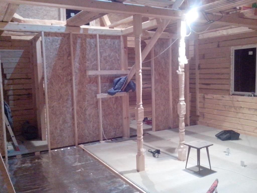

oka859 Опубликовано 5 ноября, 2014 Жалоба Опубликовано 5 ноября, 2014 полы в комнате. Прораб спит Цитата
серыйеж Опубликовано 5 ноября, 2014 Жалоба Опубликовано 5 ноября, 2014 @oka859, прикольный у тебя под крышей "Каспер" живёт! Цитата
