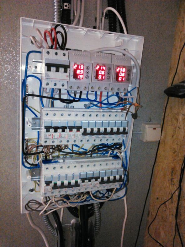

Охотники за приключениями Опубликовано 11 ноября, 2014 Жалоба Поделиться Опубликовано 11 ноября, 2014 (изменено) Craig Естественно внутри внешняя разводка. от счетчика до щитка идет ВБбШВнг-FRLS 10x4 380 В от щитка до розеток ВВГнг-FRLS 3x2.5 в металлорукаве в пвх оболочке от щитка до точек света NYM 2x1.5 Все проходы через стены или металлорукав или металлорукав в пвх. А на выключатели у меня вообще проводки нет (беспроводные Noolite) дабы уменьшить расход провода который будет идти до него и который могут повредить дети. Докупил к нему шлюз и управляю светом и приборами как в умном доме. в щитке стоит автомат а после него 3 шт многофункциональных реле MP-63А потом в каждой комнате будут датчики дыма, на кухне газа, и т.д. @Prototype, моя, у подруги жены там квартира пустая, мы там на время стройки вещи хранили мы в Красной горке рядом с аквапарком. Изменено 11 ноября, 2014 пользователем Охотники за приключениями Цитата Ссылка на комментарий Поделиться на другие сайты Поделиться

Craig Опубликовано 11 ноября, 2014 Жалоба Поделиться Опубликовано 11 ноября, 2014 @Охотники за приключениями, Сурьезно. Надо б доехать - позырить от щитка до розеток ВВГнг-FRLS 3x2.5 в металлорукаве в пвх оболочке Они последовательно чтоль? У тебя розеток 30 небось в доме а рукав видно 1. Цитата Ссылка на комментарий Поделиться на другие сайты Поделиться
oka859 Опубликовано 11 ноября, 2014 Жалоба Поделиться Опубликовано 11 ноября, 2014 (изменено) @Охотники за приключениями, а кто такой извини меня криворукий тебе щит собирал? Колхоз одним словом. СТРАШНО. брррр..... Как такое можно эксплуатировать? Провод какой брал? ГОСТ или ТУ ? И почему на розетки ФРЛС , а на свет НЮМ. На чем основывался? По ТУ электроустановок в деревянных домах запрещена скрытая проводка. Только наружным способом, в коробах. Изменено 11 ноября, 2014 пользователем oka859 Цитата Ссылка на комментарий Поделиться на другие сайты Поделиться
oka859 Опубликовано 11 ноября, 2014 Жалоба Поделиться Опубликовано 11 ноября, 2014 Фазный провод синим никогда не делается. Синий- нулевой. Всегда. Как расчитывал нагрузку по фазам? Цитата Ссылка на комментарий Поделиться на другие сайты Поделиться
