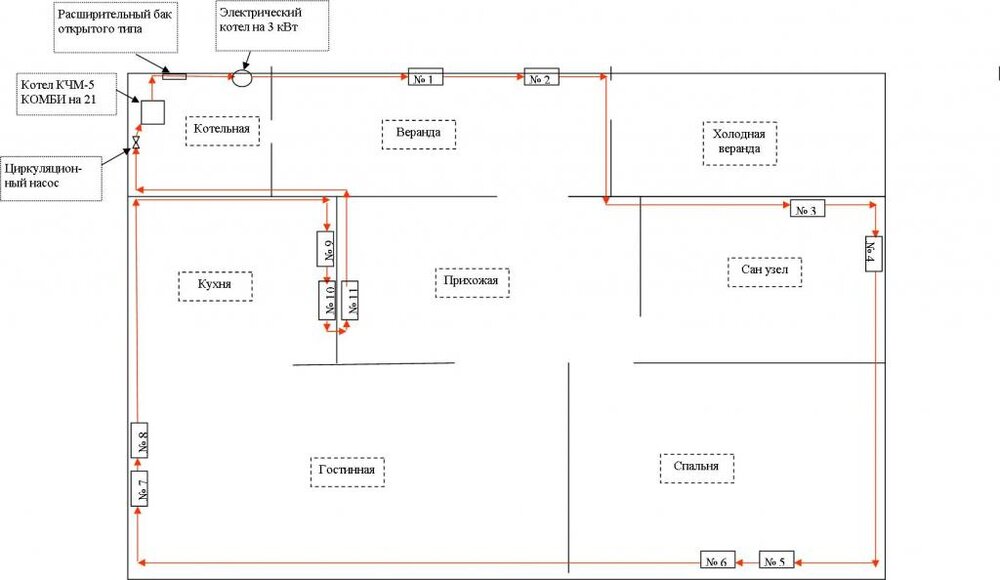

Девяткин Опубликовано 22 декабря, 2014 Жалоба Опубликовано 22 декабря, 2014 Строительные гуру нужен совет по отоплению. Суть такова у меня в доме система "Ленинградка" (однотрубная система с нижней разводкой) вот схема расположения батарей и всех остальных элементов. Система "Ленинградка" себя зарекомендовала хорошо меня вполне устраивает! Но в последнее время у меня начались с ней небольшие проблемы, а именно в батареях №№ 9; 10; 11 появляется воздух. Поначалу воздух появлялся только в батареи № 11 то бишь в последней батарее но последнее время стал появляться в последних трех батареях да причем достаточно интенсивно приходится спускать раз в 2-3 дня, причем воздуха ну очень много. Так вот собственно вопрос откуда может браться воздух в системе??? Причем подтеков нет соответственно и подсасывать неоткуда. Уже сломал себе голову думал поставить в последнюю батарею клапан для автоматического сброса воздуха но сейчас его уже надо ставить в три батареи но мне этого как то ни хочется делать. Все соединения неоднократно протягивал один фиг воздух появляется Цитата

Охотники за приключениями Опубликовано 22 декабря, 2014 Жалоба Опубликовано 22 декабря, 2014 @Девяткин, Может что то с насосом циркуляционным? не хватает сил продавить такую длинную магистраль? Батареи и трубы из чего? Цитата
dragon Опубликовано 22 декабря, 2014 Жалоба Опубликовано 22 декабря, 2014 Ищи подсос на входе насоса. А вообще, лучше, заменить расширительный бак открытого типа на 5 литровый мембренныи и подкачать систему до 1.5 2х атмосфер. Цитата
dragon Опубликовано 22 декабря, 2014 Жалоба Опубликовано 22 декабря, 2014 (изменено) По логике какую первую запузыривает, перед ней или в ней подсос. Как регулируешь температуру в батареях? Где краны стоят? Байпасы к батареям или как? Нет места , где ты поток тормозишь? Изменено 22 декабря, 2014 пользователем dragon Цитата
Девяткин Опубликовано 22 декабря, 2014 Жалоба Опубликовано 22 декабря, 2014 @Охотники за приключениями, насос циркуляционный стоит с запасом мощности чтоб потом мог качать 2 этажа и магистраль получилась всего около 50 метров. Батареи плоские метал. Трубы металлопластиковые соединения фитинговые разборные. @dragon, Насос стоит на обратке тобишь самым последним и качает именно уже в котел получается ему можно присвоить № 12 после последней батареи а так как он работает на всасывание с обратки и выброс в котел то следовательно подсос может быть только где то в районе батарей но воздух в них появляется хаотично то только в 11й батареи то в 9 и 11 то во всех трех. Систему замктуной (закрытой) делать ни буду тк котел мощный и вода регулярно закипает был печальный опыт на Сахалине постоянно систему рвало хоть и стоял подрывной клапан посему для себя выбрал открытую систему может быть когда запущу второй этаж и система ни будет даже на холостом ходу (без открытия поддувала) кипеть то тогда перейду на закрытую @dragon, в батареях нет кранов собиралось все экстренно быстро и денег на всякие краны ни хватало посему у меня система прямая без всяких излишеств Цитата

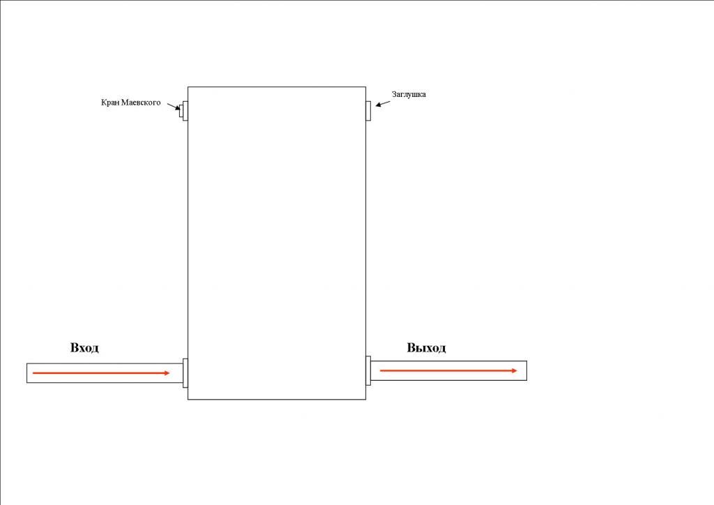

Охотники за приключениями Опубликовано 22 декабря, 2014 Жалоба Опубликовано 22 декабря, 2014 @Девяткин, а на № 9,10 и 11 стоят термоголовки? или батареи постоянно одной температуры? резинки в батареях пробовал менять? на самой батареи как выглядит подключение(вход-выход)? Цитата
Девяткин Опубликовано 22 декабря, 2014 Жалоба Опубликовано 22 декабря, 2014 @Охотники за приключениями, нет термоголовок нет! Хоть они и есть в наличии но ни стал их ставить просто надо было быстрее запускать отопление посему в батареях температура постоянна пока топлю как прекратил топить то начинает остывать соответственно. Про батареи я ни правильно выразился У меня стоят стальные батареи цельносварные По подключению все батареи подключены последовательно без обводных линий Цитата
