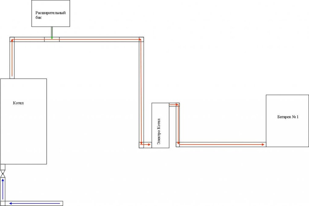

Переставь насос на выход расширительного бака, чтобы насос с бака сосал и в систему нагнетал.

Сразу за тройником расширительного бака врезаешь насос. Чтобы насос нагнетал в контур давление , а сам брал жидкость без сопротивления с бака.

@dragon, хм как то странно просто сколько читал что насос ставится на обратке непосредственно перед котлом
Опубликовано
@Девяткин,
стоит у тебя насос, на обратке, правильно. А предложение переставить несет в себе мысль дать небольшой подпор в систему и тем самым снять "повод" завоздушивания.
Когда зальешь "гликоль" вернешься к той же проблеме, но уже в большем масштабе. Как верно сказал Антон, все гликоли более текучи, несмотря на то, что они более вязкие.
Гликоль покажет течь, но устранение будет дороже как по деньгам, так и по здоровью в случае применения этиленгликоля.
Как предложение (решение за тобой) поставить мембранный бак, систему закрыть и накачать давление хотя бы обычным "малышом". Найдешь течь, вернешься в открытой системе.
Это гдей-то ты такое прочитал?
В рекомендациях и примерах от Grundfos обратное твой случай - 13 страница

@dragon, а хз щас точно ни помню где читал да и первую систему мне делал тесть а он много лет сантехником работал и так сделал хотя я ему говорил что надо на подачу на что он мне ответил что насос ставится на обратку. В общем сколько людей столько и мнений

Ну я тебе привел не мнение людей, а рекомендацию производителя, кроме того, когда насос забирает жижу с расширительного бака он не будет работать насухую, и наполнение системы будет более правильным, ну и самое главное в зоне засасывания давление понижается и если ты ставишь его на обратку после длинной системы понижается значительно в результате падает у воды давление и температура кипения, ты можешь заставить (в зависимости от температуры носителя) кипеть воду перед насосом - у тебя упадет циркуляция - начнет кипеть котел. Так что из здравого смысла я бы на обратку категорически не ставил.
А кто рекомендацию производителя пишет?
Как он будет работать на сухую, если система заполнена? Даже если будет воздушится, то насос стоит обычно в низшей точке.
Почему?
ну и самое главное  в зоне засасывания давление понижается и если ты ставишь его на обратку после длинной системы понижается значительно в результате падает...
Так и температура у длинной системы на обратке значительно ниже, тем более при последовательной схеме.
Разработчики
Почему?
Ибо в данной схеме при заполнении нужно будет просто доливать в расширительный бак жидкость, насос сам прокачает без воздуха под давлением систему.
Если он на обратке стоит, то пока до него жидкость самотеком не дойдет он будет работать насухую.
Ну не особо и ниже, обычно градусов 20 перепад, что при 70-80 градусов уже можно получить закипание воды при понижении давления на входе.
Кстати по той же причине я бы не ставил насос до расширительного бака. Расширительный бак должен выполнять роль уравновешивателя давления.

@dragon,
полностью поддерживаю.
насос ставится на подачу.
рабочая температура до 125 ,если не ошибаюсь.

В “закрытых системах”, если возможно, насос размещают на обратном трубопроводе из-за более низкой температуры на данном участке.

@krun1979, У Девяткина система открытая, не подходит. В закрытых проблемы с закипанием нет, там давление выше.

@dragon, про 13ю страницу ни понял!
по температуре в система у меня в среднем перепад 10-15 градусов тобиш при 80-85 на подаче на обратке 70-75
По доливке считаю нормально тк во первых у меня расширительный бак ни закрыт крышкой и идет испарение и частенько котел закипает и пар выбрасывается из расширительного.
Надо посмотреть инструкцию к насосу циркуляционному если держит больше 100 градусов то переставлю на подачу. А по части работы на сухую то я пока ни наполнил полностью систему ни включал ее добился сначала чтоб вся система была без воздуха потом включил насос и выгнал остатки воздуха
