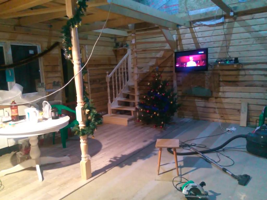

Shadow from St.Peterburg Опубликовано 31 декабря, 2014 Автор Жалоба Опубликовано 31 декабря, 2014 Встретил НГ у себя на стройке, надеюсь, следующий будет уже в доме )) Всех с новым годом!!! Цитата
серыйеж Опубликовано 1 января, 2015 Жалоба Опубликовано 1 января, 2015 С Новым Годом! Романтика! Цитата
Карагандинец Опубликовано 3 января, 2015 Жалоба Опубликовано 3 января, 2015 Балясину к потолку прикрутил для девочек , следующей зимой отопление процентов на 30 точно экономней будет. По фото видно что теплу много куда можно улетать. Цитата
