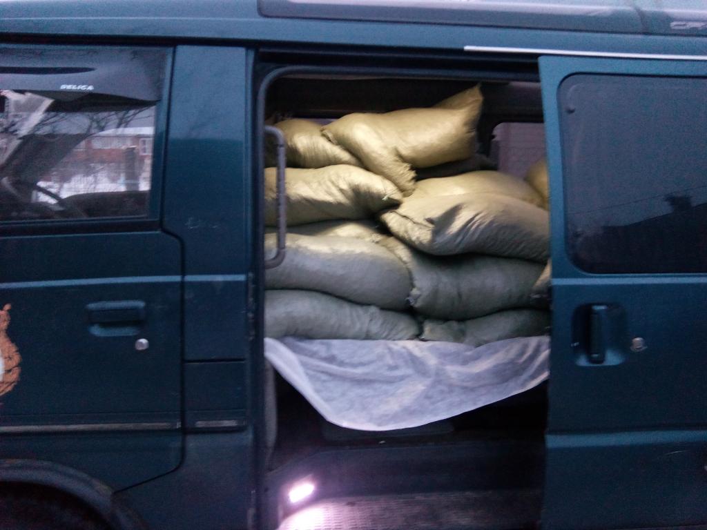

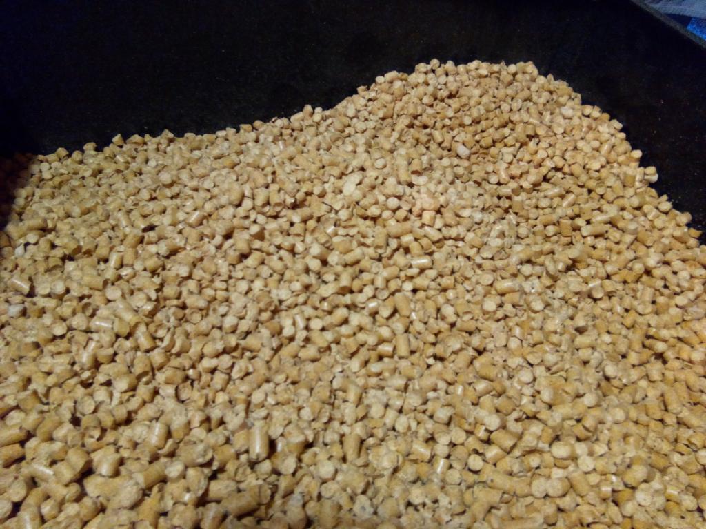

oka859 Опубликовано 18 января, 2015 Жалоба Опубликовано 18 января, 2015 (изменено) прошло определенное время. Пеллеты это весчь !!! сегодня взял тонну на пробу, думаю до выходных еще одну взять. Цена 6500. Привозят из Кирова. + постоянная выставленная температура, при отключении света прекращается горение(Котел не закипит и не перегреется), Расход порядка тонны в месяц, автономность при 1 загрузке бункера от 4 до 7 дней (пеллет влезает 140 кг), чистка котла от золы 1 раз в 4-7 дней, заполнить бункер может даже ребенок. - при остановке горелки возможен нерозжиг пеллет( оставшиеся не догоревшие пеллеты закрывают свечу, необходимо раз в год чистить дымоход, определенная дороговизна пеллет, сухое помещение для хранения. Купил уголь 5 мешков ( стоимость тонны угля в москве 5500 кучкой, 6000 в мешках) надо часто досыпать,после топки чистить от шлака, при отключении света, температура в котле растет..... ужас просто... Изменено 18 января, 2015 пользователем oka859 Цитата
серыйеж Опубликовано 18 января, 2015 Жалоба Опубликовано 18 января, 2015 А что, пеллеты разве не в целлофане запакованы, что им сухое помещение требуется? Цитата
oka859 Опубликовано 18 января, 2015 Жалоба Опубликовано 18 января, 2015 (изменено) я партию прошлую в цаллофане бралпроизводства г. чехов серые за 7.000, эта партия Киров белые 6500. прошлые горели хуже. , Изменено 19 января, 2015 пользователем oka859 Цитата
