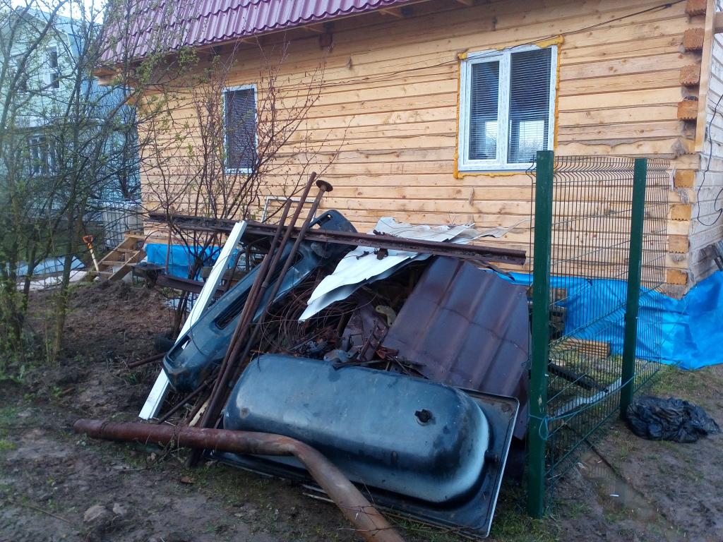

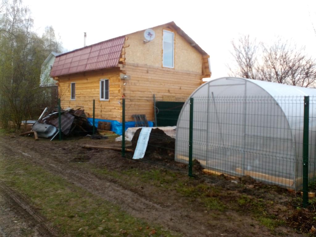

oka859 Опубликовано 3 мая, 2015 Жалоба Опубликовано 3 мая, 2015 В прошлые ввхи собрал теплицы, начал ставить забор начал ставить, молдаване собрали металлолом на огороде. Цитата

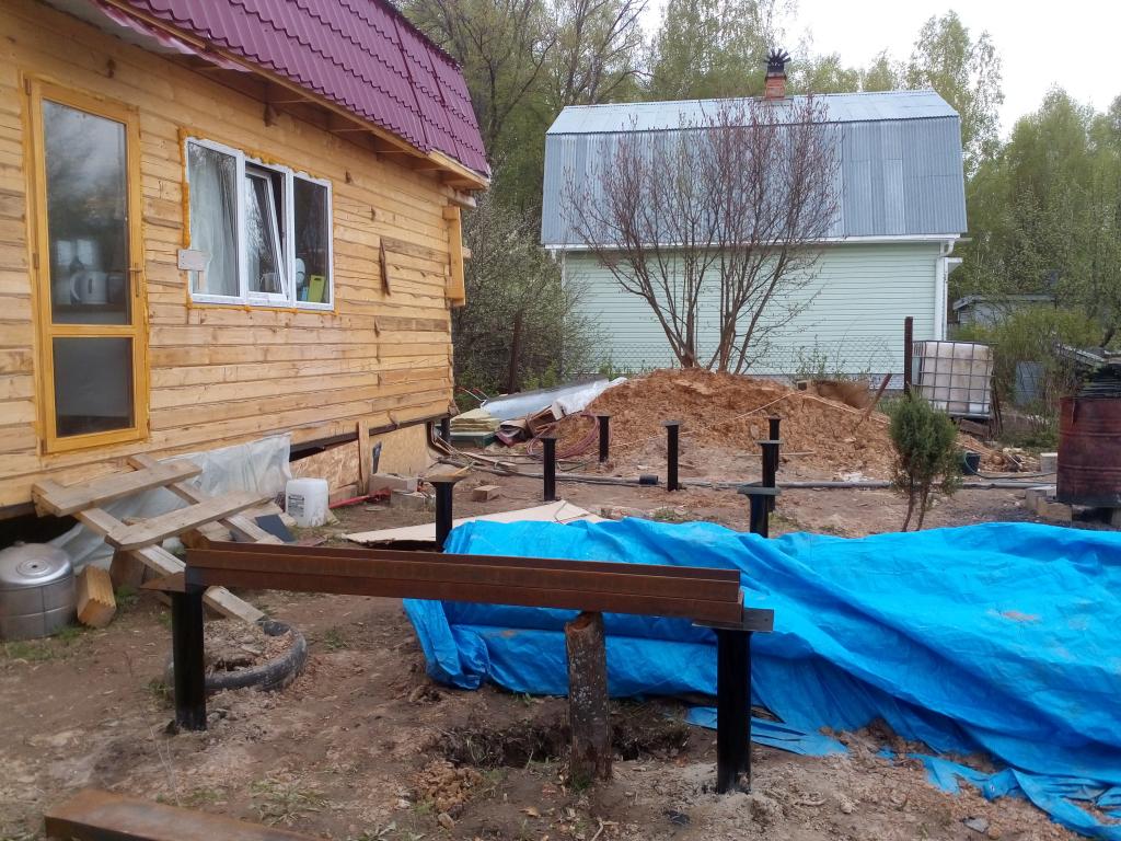

oka859 Опубликовано 11 мая, 2015 Жалоба Опубликовано 11 мая, 2015 Закрутил сваи под веранду +(баня) сегодня все это дело обвязал и сделал закладную под печь для парилки Цитата
YuraonDelica Опубликовано 12 мая, 2015 Жалоба Опубликовано 12 мая, 2015 Руками и ломом! Наверное. Как ямобур! Цитата
oka859 Опубликовано 12 мая, 2015 Жалоба Опубликовано 12 мая, 2015 @эдд, 4мя узбеками @эдд, 4мя узбеками Под воротину 1 шт тоже забурил, столбик приварил, только ребро жесткости не сделал, сегодня доделаю Цитата
