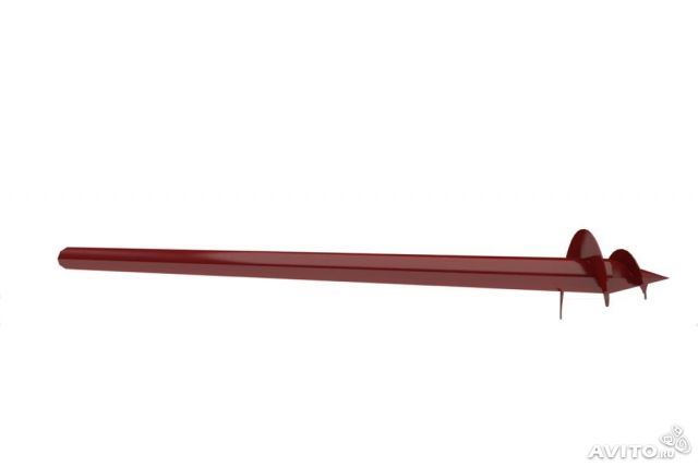

Shadow from St.Peterburg Опубликовано 13 июня, 2013 Автор Жалоба Опубликовано 13 июня, 2013 Ага, ну вот и ответ, что будет с фундаментом Он будет свайным Вот на таких: Каждые 2.5 метра по периметру, плюс на перемычках, с глубиной установки 3 метра. Сверху монтируется либо столь любимый ростверк, любо банально варится обвязка из балки или швеллера (@FLEX, чуешь, чем пахнет?) Устанавливать сваи будет техника, все сваи за один день поставят. Как то так Пока что, планирую поставить с трех сторон забор глушняком, ну и подобие ворот создать. Цитата
лимон Опубликовано 13 июня, 2013 Жалоба Опубликовано 13 июня, 2013 Да. Значит грунт не айс. Рас такой фундамент. Вопрос есть а сважины под воду актуально? Цитата

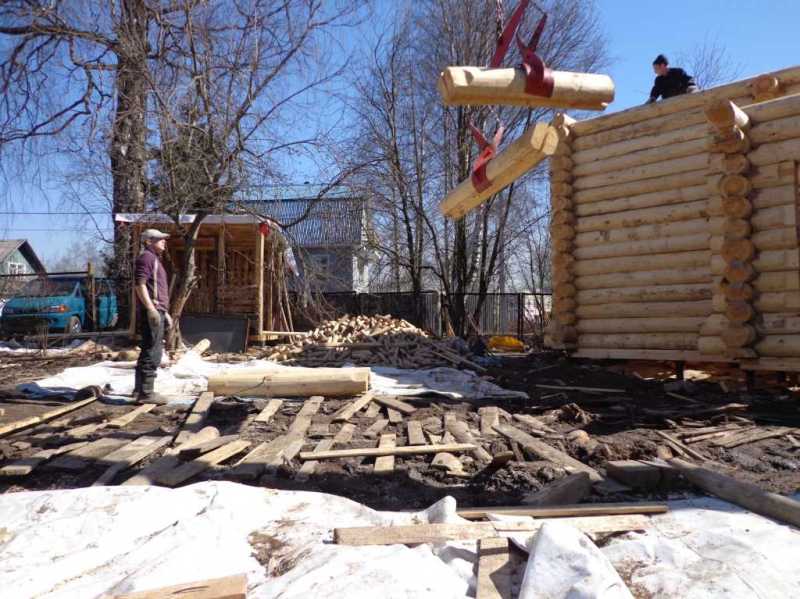

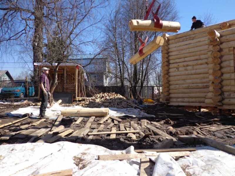

Shadow from St.Peterburg Опубликовано 12 августа, 2013 Автор Жалоба Опубликовано 12 августа, 2013 Итак, свершилось! Собрал дом из кедра. Фото: http://autosam55.narod.ru/house/PICT0070.jpg http://autosam55.narod.ru/house/PICT0074.jpg http://autosam55.narod.ru/house/PICT0075.jpg http://autosam55.narod.ru/house/PICT0076.jpg http://autosam55.narod.ru/house/PICT0081.jpg http://autosam55.narod.ru/house/PICT0082.jpg http://autosam55.narod.ru/house/PICT0083.jpg http://autosam55.narod.ru/house/PICT0084.jpg http://autosam55.narod.ru/house/PICT0085.jpg http://autosam55.narod.ru/house/PICT0086.jpg http://autosam55.narod.ru/house/PICT0087.jpg http://autosam55.narod.ru/house/PICT0089.jpg http://autosam55.narod.ru/house/PICT0090.jpg http://autosam55.narod.ru/house/PICT0091.jpg Цитата
Svarog Опубликовано 12 августа, 2013 Жалоба Опубликовано 12 августа, 2013 Проект бани?Красиво. Цитата
kedr Опубликовано 12 августа, 2013 Жалоба Опубликовано 12 августа, 2013 (изменено) Итак, свершилось! Собрал дом из кедра. :27: Вот и я хоть на что-то сгодился ... Изменено 13 августа, 2013 пользователем kedr Цитата
polkan Опубликовано 13 августа, 2013 Жалоба Опубликовано 13 августа, 2013 @Shadow from Omsk, классная моделька @FLEX, для справки: у Наф-нафа домик каменный Цитата
лимон Опубликовано 14 августа, 2013 Жалоба Опубликовано 14 августа, 2013 А при чем покупка участка и строительство дома? Господин Модератор? В данном случае диванчик и баня на нем. Цитата
Shadow from St.Peterburg Опубликовано 14 августа, 2013 Автор Жалоба Опубликовано 14 августа, 2013 Не имея опыта возведения домов, необходимо потренироваться, начиная с малых форм, что собственно и было проделано. Кстати, а почему Господин Модератор? Или личное знакомство уже не повод обратиться по имени? Спишу пока на трудности перелета. Цитата
venvent Опубликовано 14 августа, 2013 Жалоба Опубликовано 14 августа, 2013 Саша,привет)))Правильно,вот натренированные люди мне поставили сруб 6 на 9 за день,точнее, два дня.Свайный фундамент(21 свая)- день и день ушел на сборку сруба Цитата
