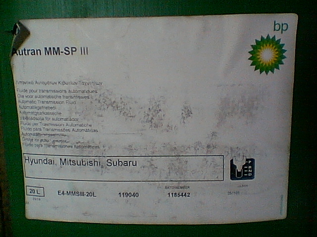

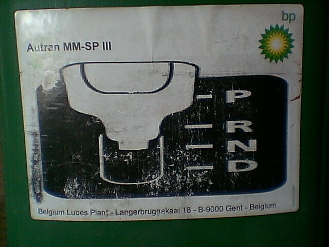

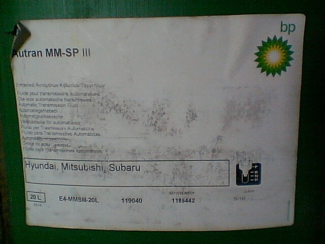

Garre_kiv Опубликовано 14 июня, 2007 Жалоба Опубликовано 14 июня, 2007 Прочитал и стало вопросов больше чем ответов вот что про мою коробку в инете при проверке VIN КПП: A/T V4AW3-5-UJW,UKW, а ниже на фотках то что я решил залить при помывке и замене , либо я чегото не допонял или Пива уже насосался, но с одной стороны оно подходит а с другой я со своими сомнениями.
