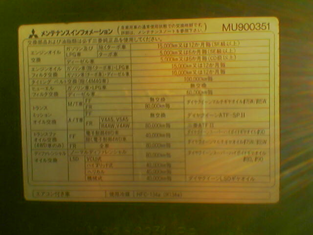

LeoLex Опубликовано 14 июня, 2007 Жалоба Поделиться Опубликовано 14 июня, 2007 ТО Garre_kiv У тебя АКПП 30-40 внеё лей второй декстрон!!!! То что на фото даже близко к коробке не подноси!!!!! Там же ясно написано SP-2,а по книге написано ни в коем случае не заливать!!!! 1 Ссылка на комментарий Поделиться на другие сайты Поделиться

Garre_kiv Опубликовано 14 июня, 2007 Жалоба Поделиться Опубликовано 14 июня, 2007 Ну там написано SP-III а на наклейке под капотом SP-II вот ниже на фото. И как быть ??????????????????????????????????? Ссылка на комментарий Поделиться на другие сайты Поделиться
LeoLex Опубликовано 14 июня, 2007 Жалоба Поделиться Опубликовано 14 июня, 2007 Аха точно 3 написано ! Тем БОЛЕЕ НЕ НАЛИВАТЬ !!! Ты думаешь один пиво пьёшь??? Ссылка на комментарий Поделиться на другие сайты Поделиться
terran-sk Опубликовано 14 июня, 2007 Жалоба Поделиться Опубликовано 14 июня, 2007 Dexron III более скользкий чем второй, D IIE равен второму, но меньше густеет на морозе и это синтетика (полусинтетика). Это на пальцах. Правильно говорит ЛеоЛекс. Надо судить по году выпуска. Главное - чтобы масло было НЕ ЛЕВАК. Ссылка на комментарий Поделиться на другие сайты Поделиться
