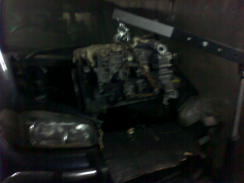

Shadow from St.Peterburg Опубликовано 4 марта, 2013 Жалоба Поделиться Опубликовано 4 марта, 2013 @ursus, Еще можно так примерно так: 1 Цитата Ссылка на комментарий Поделиться на другие сайты Поделиться
JONJ Опубликовано 5 марта, 2013 Жалоба Поделиться Опубликовано 5 марта, 2013 @ursus, Еще можно так примерно так: Это конечно в идеале. Но если гараж 2х6х2, и ты один, некому помочь, лучше разобрать! Цитата Ссылка на комментарий Поделиться на другие сайты Поделиться

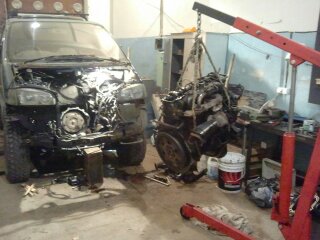

kolchak Опубликовано 21 октября, 2013 Жалоба Поделиться Опубликовано 21 октября, 2013 (изменено) Заменил мотор на булке,часто слышал вопросы как его вытаскивать вниз или кузов поднимать,выкладываю фотку замены мотора может на будущее кому-нибудь пригодится.Мотор вылезает через перед замечательно,надо только морду разобрать,всё снимается легко немного неудобные болты на переднем бампере а так всё отлично разбирается, Изменено 21 октября, 2013 пользователем kolchak 1 Цитата Ссылка на комментарий Поделиться на другие сайты Поделиться
