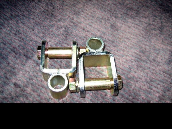

Ser-Bat Опубликовано 5 марта, 2013 Жалоба Опубликовано 5 марта, 2013 @dragon, данные проставки должны плотно прилегать к плоскости рычага? А если там не совсем плоскость? Если отверстия с запасом или не точно рассчитано расстояние от плоскости рычага до отверстия? Даже если все супер, то плечо излома будет тем больше, чем выше высота проставки. Сам такие проставки не видел еще и не пользовал, но вышеуказанные моменты смущают. Цитата
dragon Опубликовано 5 марта, 2013 Жалоба Опубликовано 5 марта, 2013 @Delica_Rider, Дык рычаг вверх на отбойник ложится. Ходы рычага вверх/низ у лифтованной и нет одинаковые, если есть желание увеличивать, то надо колхозить. @dragon, данные проставки должны плотно прилегать к плоскости рычага? Оно плотно садится на уши и нормально встает на рычаг - болгарка и сварка решают все проблемы. Если что-то смущает её вообще можно к рычагу приварить. Цитата
D-mitriy Опубликовано 5 марта, 2013 Жалоба Опубликовано 5 марта, 2013 (изменено) Спереди ходов без проставки под балкой более чем достаточно, рычаг ложиться на отбойник (у жаоса он 1см) Доказательства хочешь http://www.delicaclu...293#entry107293 Кроме того, я после жаоса ставил газаджаст - ходы совпали с жаосом, потом поставил эндуратех - угадай, отличается ли он по ходам? Причем, если не веришь - могу спецом жаос задний, эндуру и газаджаст рядком сфотать Гыг, я не поверил, так как это абсурд, вот мои доказательства: Длины передних амортиков: - Нитро-газовый/ Ячеисто-пенный от IRONMAN (+40мм) для Bighorn c 4/1992 - н.в. длина в разжатом состоянии - 427 мм длина в сжатом состоянии - 271 мм. - Tokico сток для Bighorn c 4/1992 - н.в. - 420 мм / 270 мм. - Передний нитро-газовый амортизатор IRONMAN для MMC Delica L400 +40мм длина в разжатом состоянии - 381 мм. длина в сжатом состоянии - 245 мм. - Стоковый KYB Mitsu Delica L400/S.G соотв. 351 мм и 235 мм Прибавить к стоковым размерам высоту проставки (если не крутил торсионы) + 2,5 см > 1" накрутка торсионов + 2~2,5см. проставка под балку (если есть) + х.з сколь см. = штатный стоковый булочный аморт просто разорвет как старый шнурок.... Зы: если я ошибаюсь - укажите в чем?????????? Изменено 5 марта, 2013 пользователем D-mitriy Цитата
D-mitriy Опубликовано 5 марта, 2013 Жалоба Опубликовано 5 марта, 2013 @Delica_Rider, Дык рычаг вверх на отбойник ложится. Ходы рычага вверх/низ у лифтованной и нет одинаковые, если есть желание увеличивать, то надо колхозить. ну а иначе, для чего же все остальные телодвижения????? Оно плотно садится на уши и нормально встает на рычаг - болгарка и сварка решают все проблемы. Если что-то смущает её вообще можно к рычагу приварить. грамотная сварка - штука хорошая, но статичная, я приверженец - bolt-on.ибо просто наобум обварить - можно поиметь нелинейное напряжение или как там по-научному. короче лопнет рядом. Цитата
Delica_Rider Опубликовано 6 марта, 2013 Жалоба Опубликовано 6 марта, 2013 Зы: если я ошибаюсь - укажите в чем?????????? всё правильно, кроме того, что величина накрутки торсионов никак не влияет на величину хода передней подвески. в остальном всё правильно. у меня складывается впечатление, что дракон нас просто не понимает, поскольку не совсем или не до конца понимает как работает передняя подвеска и вообще для чего ставят проставки. Delica_Rider, Дык рычаг вверх на отбойник ложится. Ходы рычага вверх/низ у лифтованной и нет одинаковые, если есть желание увеличивать, то надо колхозить. если ты называешь "лифт" - накрутку торсионов - это так. а если лифт - комплекс с проставками, подрезкой верхнего отбойника и что-то деланьем с нижним отбойником - то твоё высказывание В КОРНЕ НЕВЕРНО!ибо имея - Стоковый KYB Mitsu Delica L400/S.G соотв. 351 мм и 235 мм мы добавляем проставку (ну пускай будет 25мм, для компенсации, нам необходимо увеличить аморт на примерно 25мм. укорачивая верхний отбойник (а-ля джаос) на 15мм мы должны ещё добавить в длине аморту. еще 15ммитого, мы должны установить аморт с волшебными значениями: L(разжат)=391мм, L(сжат)=235мм и я в своих расчетах неправ лишь в том, что не учёл, что аморт у нас стоит под небольшим углом к вертикальной оси, из-за чего, значения должны несколько отличаться (не на много, порядок чисел будет таковой), но сжатым он должен оставаться 235мм. Цитата

dragon Опубликовано 24 марта, 2013 Жалоба Опубликовано 24 марта, 2013 (изменено) если ты называешь "лифт" - накрутку торсионов - это так. а если лифт - комплекс с проставками, подрезкой верхнего отбойника и что-то деланьем с нижним отбойником - то твоё высказывание В КОРНЕ НЕВЕРНО! ибо имея Когда лифтуешся, ты это делаешь для чего? Чтобы впихнуть большие колеса , которые не лезут в арки. Соответственно просто расширение ходов амортизатора тебе не надо (иначе колесо влезет в арку), а надо его сдвинуть. Для +5 см ничго делать не надо, для больше достаточно поставить снизу проставку на амортизатор. Изменено 24 марта, 2013 пользователем dragon Цитата

dragon Опубликовано 24 марта, 2013 Жалоба Опубликовано 24 марта, 2013 ибо имея мы добавляем проставку (ну пускай будет 25мм, для компенсации, нам необходимо увеличить аморт на примерно 25мм. укорачивая верхний отбойник (а-ля джаос) на 15мм мы должны ещё добавить в длине аморту. еще 15мм Прежде чем пальцы про понимания, как подвеска работает итп кидать, нарисуй схему подвески. Проставку ты ставишь на конец рычага - молодец , только учти, что крепление амортизатора на нижнем рычаге примерно посередке рычага, а соответственно ... ??? точка опустится уже не на 25мм, а на 12 . Отбойник ставим больше аля жаос, чтобы рычаг вверх не ходил, в случае с проставкой совершенно не нужно ибо верхний рычаг будет ходить в штатном режиме. Для лифта +5см никакие извращения с амортом не нужны я за 4 года лифтованным на разных амортизаторах 280тк отъездил и на родных и разных тюненговых - ничего не отрывало, а если балку оторвал - ИМХО гораздо проще на этот отрыв сделать проставку на крепление амортизатора, обварить и усилить распорочкой. Цитата
