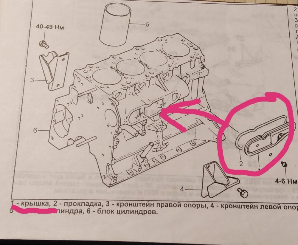

oka859 Опубликовано 25 марта, 2014 Жалоба Опубликовано 25 марта, 2014 у меня текло из под крышки, которая за ТНВД находится. залез, снял крышку и ужаснулся, прокладка превратилась в пластмассу, + лопнула( прокладка). поменял без снятия ТНВД Цитата

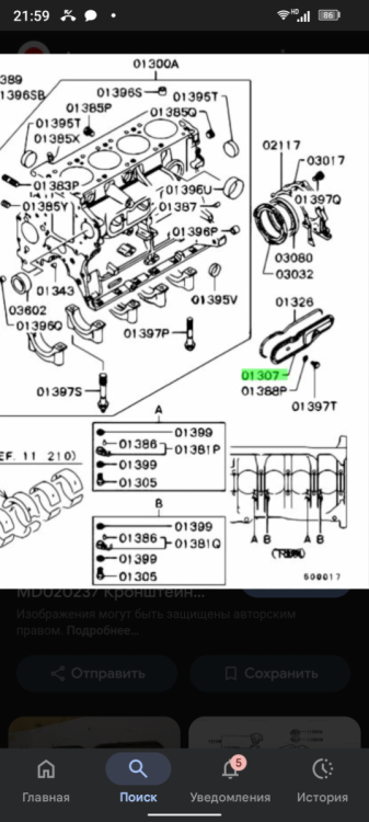

АлексТом Опубликовано 13 мая, 2014 Жалоба Опубликовано 13 мая, 2014 А можно по-подробнее про эту крышку? Че за крышка, как снять, че за прокладка? Заранее благодарен. Цитата
N181 Опубликовано 13 мая, 2014 Жалоба Опубликовано 13 мая, 2014 @АлексТом, 01307 - крышка 01326 - прокладка http://www.megazip.ru/zapchasti-dlya-avtomobilej/mitsubishi/delica-star-wagon-9344/p35w-19993/hsrxt7-624877#g7919174/barrel-assy-cylinder Цитата
АлексТом Опубликовано 15 мая, 2014 Жалоба Опубликовано 15 мая, 2014 Благодарю! Ищу, смотрю... А как снять поудобнее без съёма ТНВД? Поделитесь опытом Цитата
ruslan Опубликовано 15 мая, 2014 Жалоба Опубликовано 15 мая, 2014 руки в трипогибели и спец инструмент в зубы, и она снята! Потом руки ломаеш и наживляеш болтики, после опять в три погибели и с спец инструментом затягиваеш! Цитата
nikola Опубликовано 16 мая, 2014 Жалоба Опубликовано 16 мая, 2014 снизу обычным рожковым ключиком подлезть можно. Рожковый ключ с трещеткой сильно помогает в таких местах. Я брал хундаевскую прокладку за 40р, крышку рихтовал, от затягиваний её гнёт. Цитата
