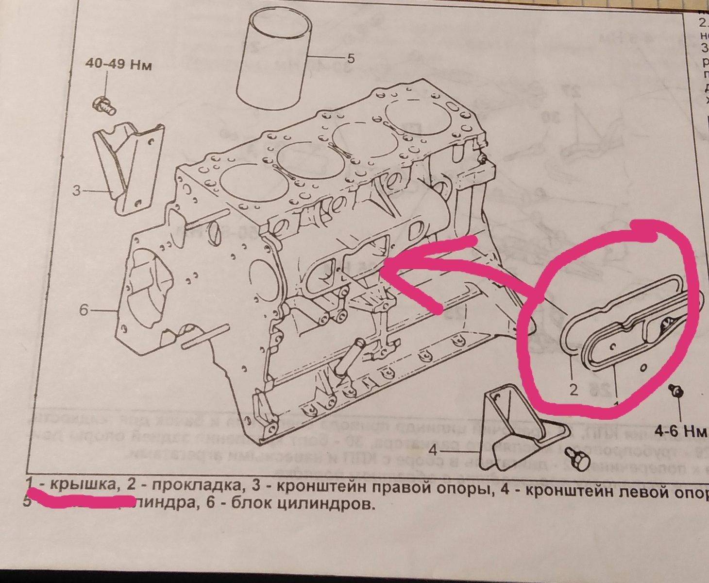

andreyka.31 Опубликовано 14 ноября, 2015 Жалоба Опубликовано 14 ноября, 2015 (изменено) Доброго всем время суток. Недавно обнаружил течь масла на ДВС. Одну утечку нашёл, за ТНВД крышечка какая то на двигателе с боку. С другой стороны тоже потекло. До этого бежало с полумесяца, загерметил, теперь нормально. А вот со стороны турбины бежит не понятно от куда. Такое ощущение, что сразу ото всюду. При повышении оборотов, нагрузка двигателя в горку или ускоряюсь, масло начинает капать на коллектор и вонь. При спокойной езде такого не обнаруживается. До этого постоянно был чёрный дымок из выхлопной хоть при старте, хоть при езде на маленькой скорости при повышенной передаче, теперь дыма вообще нет. И ещё. На крышке клапанов возле болта вмятина, замазана герметиком. Отодрал герметик, там трещина. Что делал перед тем, как? Регулировал клапана. Движок работал нормально, на холостых обороты держит стабильно, заводится с полпинка. Залез под капот, сфотал. Надеюсь что не турбина крякнула. Подскажите, откуда? Изменено 14 ноября, 2015 пользователем andreyka.31 Цитата
