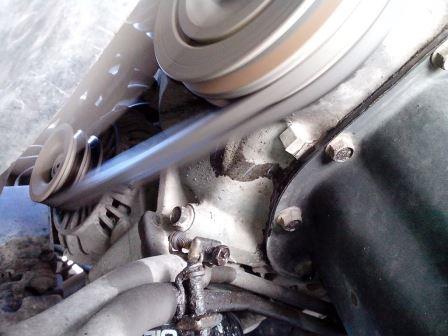

yuras77 Опубликовано 5 марта, 2013 Автор Жалоба Поделиться Опубликовано 5 марта, 2013 Вот все, что нашел. Обзор плохой надо много чего снимать по ходу, чтобы все увидеть. Эта течь из-под шкива скорее всего и являлась причиной свиста ремня генератора (о которой я не упомянул) Цитата Ссылка на комментарий Поделиться на другие сайты Поделиться

Borman Опубликовано 5 марта, 2013 Жалоба Поделиться Опубликовано 5 марта, 2013 (изменено) Очень похоже на помпу. В тех местах вроде больше не чему подтекать. Вентилятор со шкивом на демонтаж и более подробный поиск места утечки. За шкивом живет маслянный картер, оттуда охлаждайка не может течь. Буруны в расширителе это нормально. Через расширитель обратка печек идет. Изменено 5 марта, 2013 пользователем PETER Цитата Ссылка на комментарий Поделиться на другие сайты Поделиться
