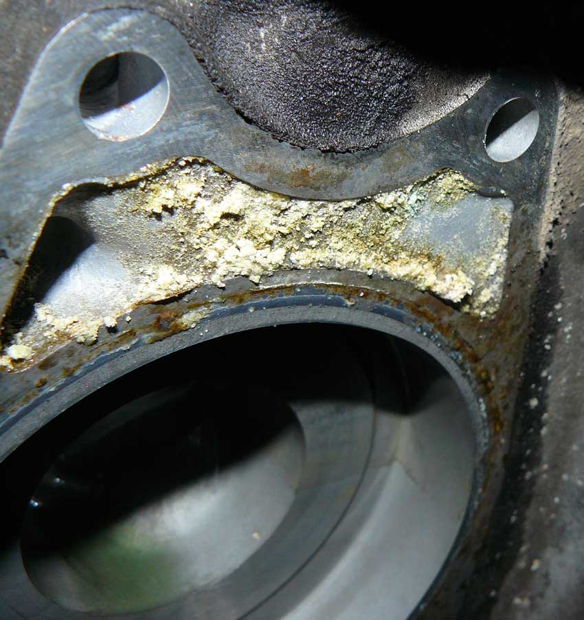

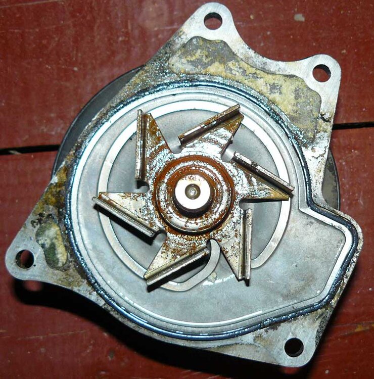

yuras77 Опубликовано 6 марта, 2013 Автор Жалоба Опубликовано 6 марта, 2013 у каждого конечно свой случай, может попытаться открутить 10 болтов/гаек и увидеть. Для того, что бы обнажить помпу ничего сливать не надо. В общем-то не сдержался и снял я помпу и вот, что мы имеем Цитата

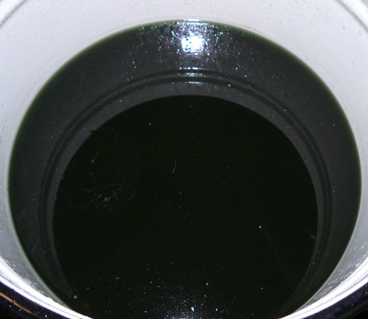

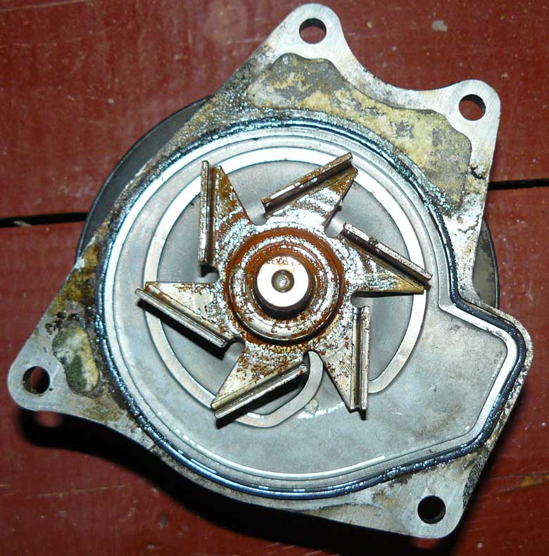

yuras77 Опубликовано 6 марта, 2013 Автор Жалоба Опубликовано 6 марта, 2013 Место крепления. Вопрос: тут прокладка не нужна или резиночка на помпе и есть прокладка? А вот, собственно, ОЖ (или то, что должно быть ею). В декабре (без промывки) заливался голубой тосол ))) Цитата

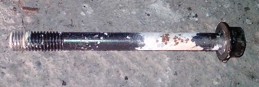

yuras77 Опубликовано 6 марта, 2013 Автор Жалоба Опубликовано 6 марта, 2013 (изменено) еще вопрос: болт, который находится рядом с масляным фильтром - это болт для сливания ОЖ с блока? Если это он, то когда я его выкрутил оттуда не вышло ни капли жидкости Изменено 6 марта, 2013 пользователем yuras77 Цитата

N181 Опубликовано 6 марта, 2013 Жалоба Опубликовано 6 марта, 2013 в ссылке есть фото помпы, там ещё кружком обведена дырочка... так вот если с этой дырочки вытекал тосол, то сальнику помпы трындец... если нет желания поиграть в снял-поставил, то я бы советовал ставить новую помпу... болт....как бы это помягче сказать.....чуток длинноват, что бы быть болтом-заглушкой для слива ОЖ из лока... Цитата
yuras77 Опубликовано 6 марта, 2013 Автор Жалоба Опубликовано 6 марта, 2013 болт....как бы это помягче сказать.....чуток длинноват, что бы быть болтом-заглушкой для слива ОЖ из лока... А что я тогда выкручивал??? Цитата
N181 Опубликовано 6 марта, 2013 Жалоба Опубликовано 6 марта, 2013 (изменено) А что я тогда выкручивал??? ))))))))))))..... возможно болт крепления маслоохлодителя Изменено 6 марта, 2013 пользователем N181 Цитата

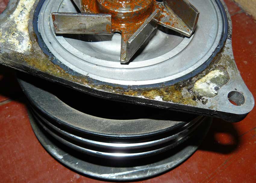

Borman Опубликовано 7 марта, 2013 Жалоба Опубликовано 7 марта, 2013 По поводу болта - это точно не слив охлаждайки с блока. Пробочка в разы короче и имеет конусную резьбу. Доступ к ней крайне тяжкий. Не зная как у кого, я соединял три удлинителя(общая длина окло 70 см + карданчик + кусок садового шланга на карданчик для обеспечения упругости последнего). Доступ только снизу, искать в районе опоры двигателя. Прокладка только одна - тонкая резиночка по контуру помпы. Крайне предвзято просмотри лепески помпы, они любят отгнивать. Пару лет назад была практически эпидемия по лепесткам на помпах. Течь то откуда была??? Цитата
