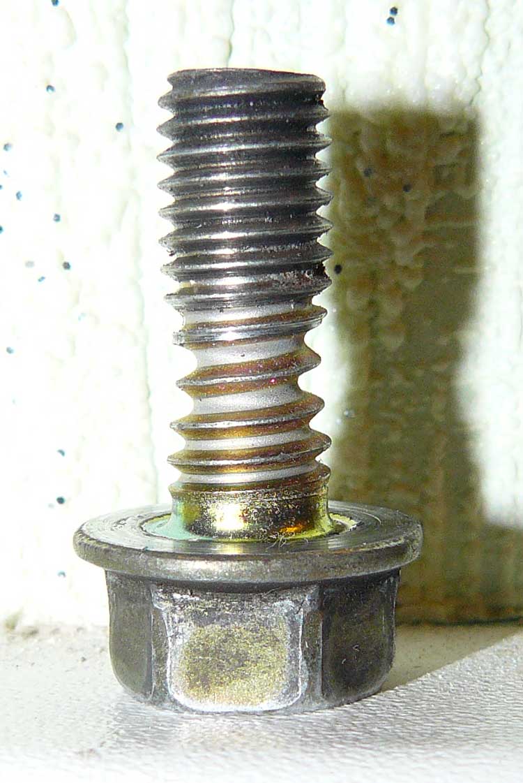

yuras77 Опубликовано 7 марта, 2013 Автор Жалоба Опубликовано 7 марта, 2013 Все разобрался, НО.... чуть не оставил это чудо в новой помпе )))) нужно болты ставить новые! Этого нигде не видел (в прочитанных постах ) Завтра поеду за новыми... и это при усилии 60-70!!! карданчик + кусок садового шланга на карданчик для обеспечения упругости последнего). классная идея на будущее! Цитата

N181 Опубликовано 10 марта, 2013 Жалоба Опубликовано 10 марта, 2013 @yuras77, тут про бачёк на форуме целые тома исписаны...от Хуюндая ставят... про болты...это их перетянули)))) если не ты, то до тебя кто то постарался...и усилие затяжки там скорее всего далеко не 60-70)))))) на кирпиче к примеру 12-15 и только один 20-27 Цитата
yuras77 Опубликовано 10 марта, 2013 Автор Жалоба Опубликовано 10 марта, 2013 (изменено) @yuras77, тут про бачёк на форуме целые тома исписаны...от Хуюндая ставят... про болты...это их перетянули)))) если не ты, то до тебя кто то постарался...и усилие затяжки там скорее всего далеко не 60-70)))))) на кирпиче к примеру 12-15 и только один 20-27 Да я уж потом осознал, чего ляпнул (так по памяти представил) В районе 40 они и начали растягиваться, а потом попробовал рожковым до крутить, ан нет - без упора-то и не тянется. Я ж говорил, что я чайник в ремонте )))А то, что тома написаны про бачок - мне хватило пары постов о том, что это отнюдь не долговечная история, что даже новые китайцы (за 3000р.!!!! это меня очень бесит - за кусок китайского пластика) не ходят больше года (((( от хундая гранд старекса повертел в руках за 1050р. да и решил заказать родной - вдруг чего не так наКулибячу )))) Изменено 10 марта, 2013 пользователем yuras77 Цитата
