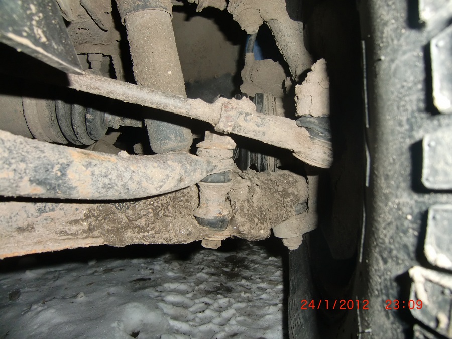

ещё сделал втулки в передний стабелезатор, по 25мм длинной трубки из 20мм трубы (онаже 3\4), длиньше нельзя делать, будут при повороте колеса упираться в рулевой наконечник и, приварены к ней две стабилизаторные шайбы (обычно они идут новые в комплекте:шайбы, резинки, болты и гайки) post-7774-0-39166700-1327432254_thumb.jpg работают на отлично.

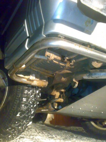

@ruslan, спасиб за фото. очень позновательно и доходно. у мну в планах постройка не тока заднего бампера, а весь силовой обвес. тобиш : задний бампер, пороги под хайджек, передний бампер. хатю спрятать за него рулетку(лебеду). а то как в том анекдоте кады во время дождя мартышка спрашивает у кролика: " те за губу не капает" :) хотя кады толпой шаримся дет по оврагам и болотам так народ говорит шо за мной класно ехать. я передним свесом срезаю всякие бугры и кочки :) мне там нать будет перенести маслянный радиатор. ты, случайно, не занеш в нём сильное давление иль нет. или ссылку кинь де мона почитать про это. пож.

А радиатор который, автомота, или кондёра? если кондёр то там давление в 22-25 вар, про автомат незнаю, у мну его нет!
Руслан! По поводу переднего стабилизатора.Я поменял резинки и их у меня разорвало в хлам через месяц, нижние.Так вот поможет ли мне твоя конструкция с трубками? Потому что мне кажется , что стабилизатор , при моём лифте в 2" , не совсем правильно работает, хотя я вэтом не очень понимаю.
Ну а ты как думаеш почему я так зделал? Я когда лифт сделал, поставил полиуритан-он непроездил и неделю и здох, я поставил оригенал резиновые втулки, они пробегали примерно 3 месяца и умерли. Потом я зделал вот эти втулки, и у меня уже пол года бегают оригенал резиновые втулки, и пока они нормальны, по фото видно в каком они состоянии сейчас!

у мну ни таво ни другова нету. это радиатор охлождения масла двигателя. прикольную фотку нарыл у себя :)
незнаю, а что проблема перепаять трубки? при переносе радиатора, я так и сделаю!
