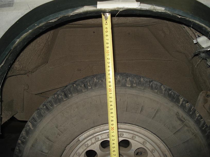

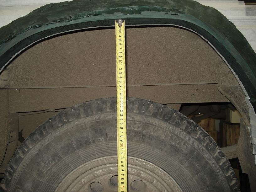

Вывесил сегодня свою на подъёмнике,
Вывес заднего колеса 235/75r15 до арки 27см.
Высес переднего колеса 235/75r15 до арки 19см
без всяких проставок.

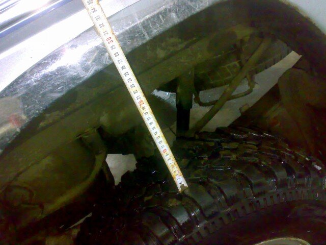

Растояние до отбойника состовляет 20см ;) (На заднем вывешенем правым колесом) post-7774-0-22399600-1333131282_thumb.jpg
Нет растояния вообше на левом заднем колесе(отбойник чуть касается до рамы) post-7774-0-48073000-1333131392_thumb.jpg

Растояние от крыла до колеса состовляет 34см(31/10,5/15 колёса, нельза не забывать) post-7774-0-98307000-1333131486_thumb.jpg
Заднии арки вообше не резались, переднии срезал по нижним частям, по верхней части крыла(двери) ничего не резалось.(это было при лифте и устоновки 31вых колёс, с дисками -20)

Вывес заднего колеса 235/75r15 до арки 27см..
ruslan если перенести амор вперёд на сколь увеличится вывес?
Растояние от крыла до колеса состовляет 34см (31/10,5/15 (это примерно 265\75\15) колёса, нельза забывать)
У меня есть косячёк в проделке задних аммо, крепления к мосту надо ставить по разные стороны моста, потому как аммо постоянно раскачивают мост на ресорах, и как мне кажется что это плохо сказывается на ресорах(их постоянно кагбы ломает) И заметте что крепление к мосту приваренно к самому низу моста, если сделать иначе, то будет неработать отбойник, а постоянно будет достоваться амморику!!!
