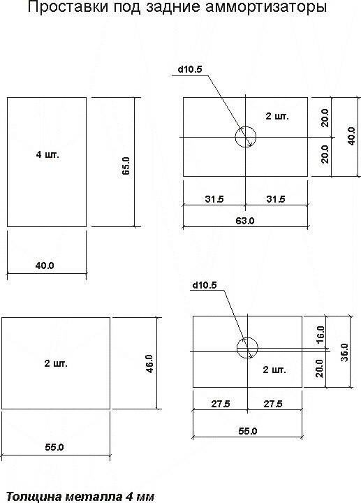

Anatoliy_25Rus Опубликовано 23 мая, 2012 Жалоба Опубликовано 23 мая, 2012 (изменено) @Demiurge,у меня еще вопрос по чертежу (проставки под задние аморты) квадраты с дырами наточил - понятно что дыры под шпильки а с теми что без дыр - которых 4 и 2 соответственно?? Или это дело все еще в кучу приваривается глянуть бы на фото ну или ручной рисунок? ,у тебя вроде бы петля не шалит говориш - выкладывай фото, и чертежик + пояснения с доработками Изменено 23 мая, 2012 пользователем Anatoliy_25Rus Цитата

Кузя™ Опубликовано 23 мая, 2012 Жалоба Опубликовано 23 мая, 2012 @Demiurge,у меня еще вопрос по чертежу (проставки под задние аморты) квадраты с дырами наточил - понятно что дыры под шпильки а с теми что без дыр - которых 4 и 2 соответственно?? Или это дело все еще в кучу приваривается глянуть бы на фото ну или ручной рисунок? ,у тебя вроде бы петля не шалит говориш - выкладывай фото, и чертежик + пояснения с доработками купи удлиненные и не надо никаких проставок, в теме поищи газовые optimal от тойоты превия. 600р. за штуку... Цитата

Anatoliy_25Rus Опубликовано 24 мая, 2012 Жалоба Опубликовано 24 мая, 2012 купи удлиненные и не надо никаких проставок, в теме поищи газовые optimal от тойоты превия. 600р. за штуку... Спасибо за совет (посмотрю) - тему вроде всю перечитал, там встретил только от крузера 78 кузов подходят, но думаю будут слишком жестковаты - бампер задний еще не усиливал. Цитата
