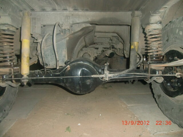

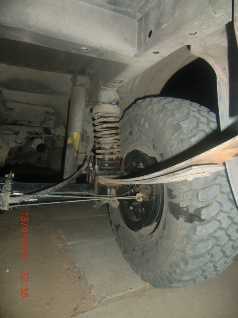

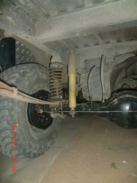

ruslan Опубликовано 15 сентября, 2012 Жалоба Опубликовано 15 сентября, 2012 У меня есть косячёк в проделке задних аммо, крепления к мосту надо ставить по разные стороны моста, потому как аммо постоянно раскачивают мост на ресорах, и как мне кажется что это плохо сказывается на ресорах(их постоянно кагбы ломает) И заметте что крепление к мосту приваренно к самому низу моста, если сделать иначе, то будет неработать отбойник, а постоянно будет достоваться амморику!!! исправил я этот косячек, и заодно поставил пружины . Такие серьги недают прижимания к почве!!!!(кто их давит?) или просто вес моста?)) А пружина хоть как ни как, давит! я конечно не говорю, за полную блокировку заднего моста,оно гараздо дороже!!!, но, пружины! всё-же, пружины как ни как будут давить на грунт!!! (Хочется и рыбку сесть, и на х.. ) составные серьги!!! это весч к пружинам!!! Пока незнаю, надо основной вылет замерить, и массу расчитать! теперь хочу составные серьги, и получу ломание кардана на крестовинах ну надо-жи чемто заниматься Цитата
ruslan Опубликовано 15 сентября, 2012 Жалоба Опубликовано 15 сентября, 2012 (изменено) пружины от фольца, убрал все проставки под ресорами, и сильник(кусок толстой ресоры) и минус одна ресора, тоесть осталась коренная, и та что с хомутами стоит, ресоры выполняют функцию держать мост, потому как серьги встают, и выходят без поднятия машины. ходы подвески непроверял, но пружины работают зачётно, теперь ищю составные серьги. Изменено 10 января, 2014 пользователем ruslan Цитата

ASRock Опубликовано 16 сентября, 2012 Жалоба Опубликовано 16 сентября, 2012 исправил я этот косячек, и заодно поставил пружины . теперь хочу составные серьги, и получу ломание кардана на крестовинах ну надо-жи чемто заниматься Чашки на пружинах сверху от чего? Цитата

ruslan Опубликовано 17 сентября, 2012 Жалоба Опубликовано 17 сентября, 2012 Чашки от 190 мерена, задние. Что касается простой езды: лучше на ямах, и лежачих полицейских, что касаеться деогоналей...полное гов**, нада гаразно мягче,и вытинутей пружины, потому как вытягивают они на раз, а вот на сжатие непашут, у меня отбойник переделан, на 5см нарошен, и при диагонали, у меня до отбоя ещё 5см остаёться, и того я потерял 10см.(на нагрузочной стороне), и приобрёл 3см.(на разгрузочной стороне) дальше минусы : мост как сцука прыгает при буксовании задним ходом(ресоры недержут, выкручивает мост) а при резком наборе скорости, изгинаються в обратную сторону(хотя там подпорная ризинка стоит) вперёд небуксовал(и так растроился) всего то 2 листа остались, всё логично. Либо нада силовик прокатывать, и ставить его. он мошьней и держать должен нолмально на кручение. Так что если хочеш мягче зад, чтоб пасажиры матом не ругались, став пружинный мост с клюшками, панарой, и остальным шмурдюком. Получиться и мягко, практично, и надёжно. Вместо ленты тогда можно и А образником заморочиться и полной переделкой на пружины Клюшки с крепежом от булки отрезать можно Смысл ленты, диржать вытижку моста, а А образник-есть панара, болемение спортивная. Цитата
