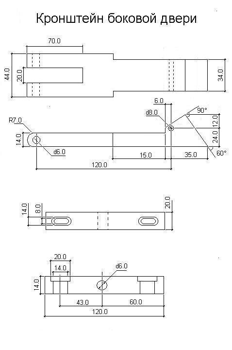

Под задние рессоры с проставками(которые здесь есть на схемах лифта под 2 дюйма) кто нибудь пробовал стремянки подбирать от чего нибудь?

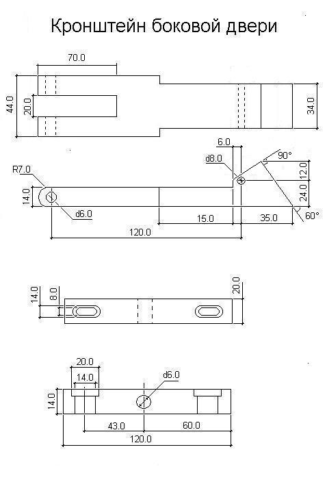

Кто-нибудь делал кронштейн боковой двери по размещенным в этой теме чертежам?
вот так должна выглядеть деталь?
Изменено пользователем mort
Со сдленной по этим чертежам деталью проблем много :( alexvital вроде как переделал ее как-то и страшно доволен теперь. Напиши ему, пусть сюда выложит свое творчество.

Размещеный в этой теме чертеж лучше?

Который из выложенных для кирпича и кто по-которому черетжу сделал, что доработал?
во второй выкладке два варианта кронштейна
@mort, Я не могу оценить какой правильный, так как нужно иметь другие данные. Вполне вероятно, что деталь как раз и верная, мне это неведомо.
Но просто беглый взгляд - двойные постановки размеров, размеры "паровозиком", лишние размеры, нет материала, рамка второго листа... это просто наводит на мысль о квалификации (или компетенции) исполнителя.
С уважением, Павел
@paul-irkut, Паш, автора за давностью уже не найти. Мне тоже эти чертежи уже не помню откуда пришли. Они сделаны криво - это факт. Но мне вот например лень их переделывать правильно в соответствии с гостами :)
Юра, так я и без претензий)) Ты ж знаешь, у меня булка)))) Я наверно раз третий за все свое время на сайте, зашел в эту тему))
Ну бывает, у меня "докопучее" настроение)) тока сейчас что-0то затянулось, уже несколько дней докапываюсь))) Праэльно, надо завязывать))
С уважением, Павел
когда купил диски с минусовым вылетом, заморачился этими чертежами, недостатки были выявлены еще при их рассмотрении, они реально косячные и неудобные!
перечерчивал все по новой для удобства регулировки и нормального открывания, но в жизнь так и не воплотил по причине того что дверь идет в притирку с резиной, но открывается нормально, если найду то сфоткаю, отсканирую чертежи наброски для рассмотрения
Дело в том что выложил на др. форуме чертежи отсюда, там их обосрали обсмеяли. Нарисовали в программе какой-то специальной, стало всем все ясно. Выкладываю здесь отрихтованый чертеж - опять все плохо...
@badneko, было бы здорово взглянуть
Стукнул в личку alexvital, надеюсь поможет
@mort, скажи на каком форуме это сделали))) и если запала хватит, пойду посмеюсь над программой))) нет такой программы! Размеры ставить человек. Да в некоторых прогах -есть автопростанов - но этим редко пользуются, да и он бы так не поставил))
