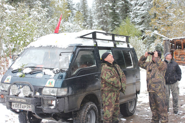

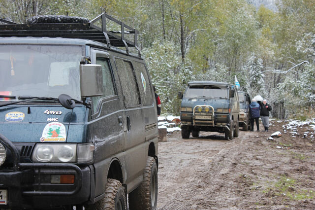

brodiagakot Опубликовано 17 ноября, 2013 Жалоба Опубликовано 17 ноября, 2013 Всем привет!! А как вам такой вариант?? Проведённая работа: проставки (косые МАЛДЕРОВСКИЕ) под шаровые, серьги ГАЗЕЛЬ усиленные, и вырезаны арки вкруговую под 35 катки. при том срезаны передние ступеньки и подрезан бампер.. 1 Цитата
