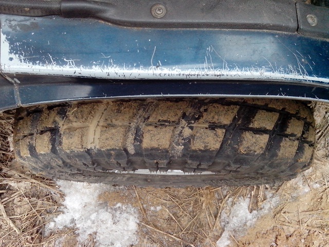

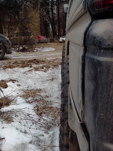

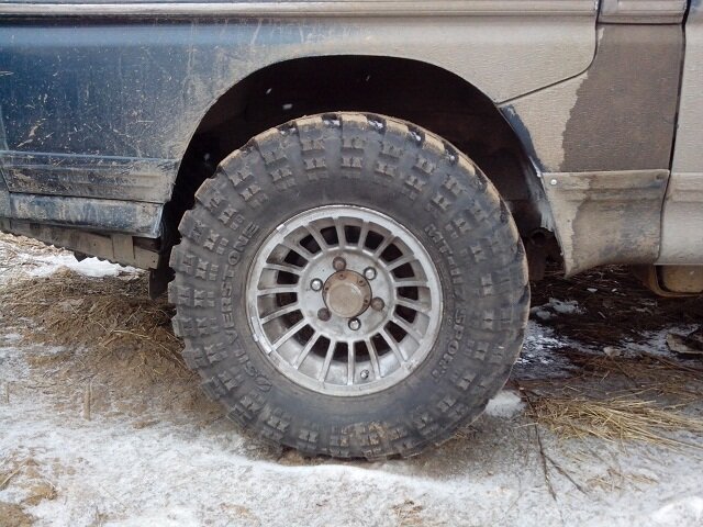

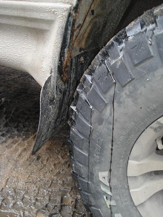

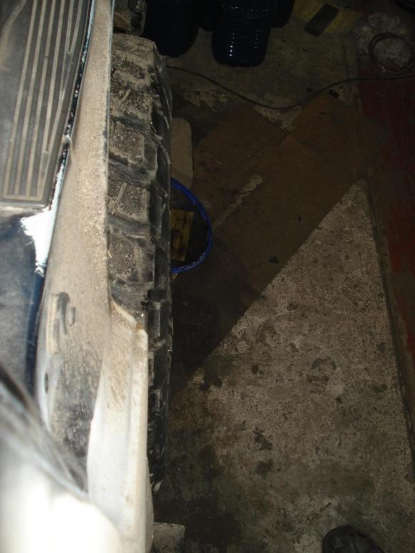

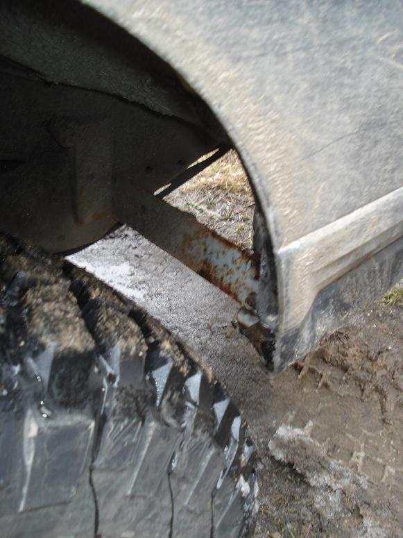

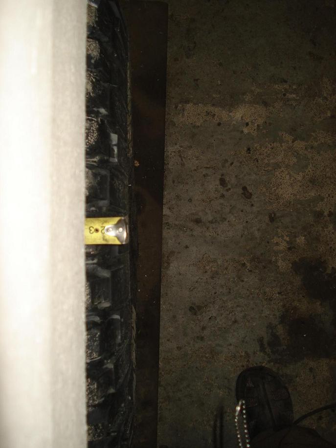

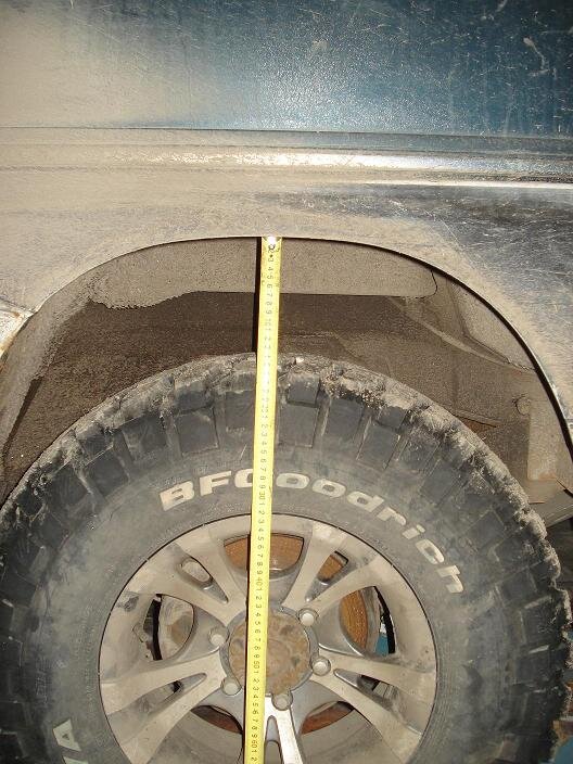

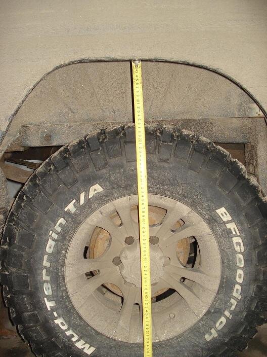

серыйеж Опубликовано 16 февраля, 2014 Жалоба Опубликовано 16 февраля, 2014 (изменено) Лучше 1 раз увидеть, чем 100 рассказывать. И так диски -10х7"х15, резина 31х10.5х15 . Торсионы перекинуты на 2 зуба, про рессоры писал уже, повторюсь - коренной родной, подкоренные 2-а грузовых. Проставок нет, предела регулировок по развал-схождению хватает. В итоге имеем - сдвижная открывается не цепляя Срезано ребро с двумя гайками, с обратной стороны приварен 35-й уголок для сохранения жесткости. Срезана только пластмассовая часть, железо не тронуто. В поворотах и диагоналях не цепляет. Изменено 16 февраля, 2014 пользователем серыйеж Цитата

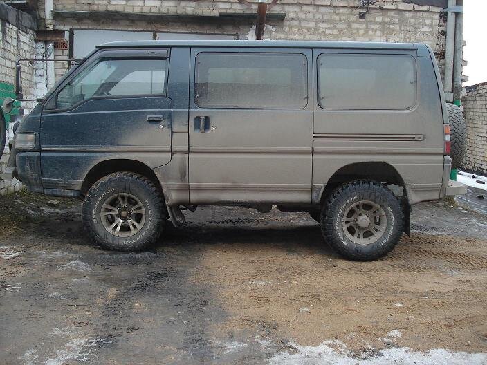

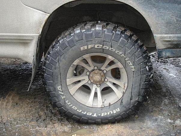

vadim66nt Опубликовано 16 февраля, 2014 Жалоба Опубликовано 16 февраля, 2014 а наша вот так выглядит... только мордаха присела...много снега набилось под защиты... Цитата
серыйеж Опубликовано 16 февраля, 2014 Жалоба Опубликовано 16 февраля, 2014 Цитата обещал написать свои ощущения По началу непривычно. Вроде как динамика ухудшилась, что вполне естественно. Но уже привык чуть изменил манеру вождения и теперь разности в потоке не ощущаю. Если газануть, то в юз пустить колёса не проблема. Ездил в Тверь. Расход увеличился примерно на 1-1,5 л/100. Теперь около 13л/100. Но при этом доехал на 40 мин быстрее, спидометр держал 95-100, тахометр 2800-2900, иногда 3000. Обычно 3000-3200. Обычно спидометр накручивал 427 км, В этот раз 404 км. В общем мне нравится, сел ещё выше, устойчивость не ухудшилась, ехать по ощущениям стало как то ещё спокойнее-плавнее. Цитата
Demiurge Опубликовано 16 февраля, 2014 Жалоба Опубликовано 16 февраля, 2014 @серыйеж, ну да, я про это и говорил Сначала вроде тупняк, потом вкатываешься ) Расход также подрос. Плавность явно выше. Но это уже привык когда. Я тут на машине товарища покатался на штатных колесах )) Она из-под себя рвет, трясет ее жутко и сидишь низко ))))) В общем, все на контрасте Цитата

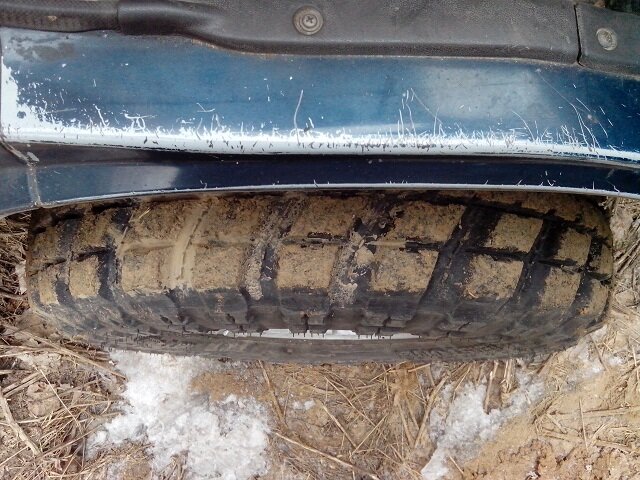

oka859 Опубликовано 2 марта, 2014 Жалоба Опубликовано 2 марта, 2014 (изменено) вкатил 31е дверь открывается на половину . Ну на этой резине прям БТР получился. подстукивает что-то спереди... торсионы перекинул на 2 зуба, заменил 1 рулевой наконечник. остальное вроде целое. Динамика вроде как не ухудшилась, только теперь переключает с задумкой, Изменено 2 марта, 2014 пользователем oka859 Цитата

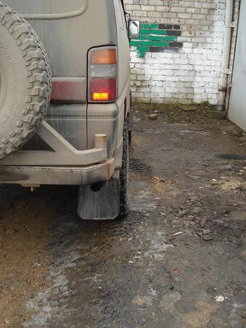

серыйеж Опубликовано 2 марта, 2014 Жалоба Опубликовано 2 марта, 2014 так безжалостно арки ликвидировал Цитата
