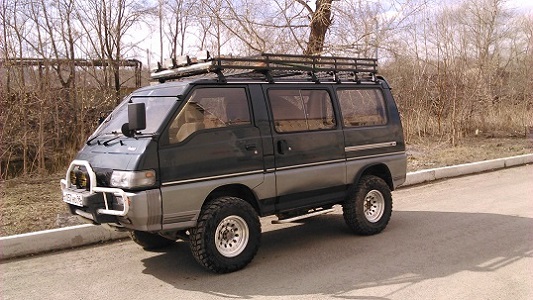

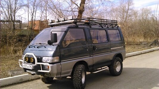

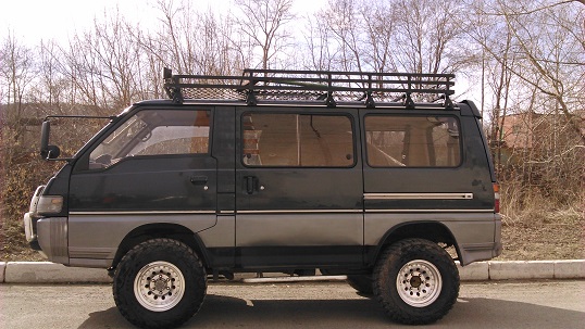

oka859 Опубликовано 31 марта, 2014 Жалоба Опубликовано 31 марта, 2014 31 и -15 диски,минимальная подрезка, торсы перекинуты и подтянуты,от колеса до арки 14 см. под жопу надо лист добавить, рессоры севшие. Цитата

Green Brick Опубликовано 19 апреля, 2014 Жалоба Опубликовано 19 апреля, 2014 (изменено) Всем привет. Лифт 2" прошел удачно. Спереди проставки немножко косые 30-35мм, торсы накрутил до максимума (честно не понял как их все так просто на зуб перекидывают мне показалось что руки оторвет в момент когда резьба закончится ). Сзади без проставок просто рессору подкоренную от газели пассажирской воткнул. Мортеры передние от Пыжа 1 задние от ЛК70 (хорошо получилось хода и вверх и вниз хватает. Передние Арки не резал просто заднюю часть авто-жестянщики аккуратно пере загнули и заантикорили (хорошо получилось) . Переднюю часть передней арки 10мм пластика полотном нажовки отпил ну вот вроде все не шоркает. А шланги может у меня не родные но не фига не натягиваются уже 2 месяца без проблем. еще и еще Изменено 20 апреля, 2014 пользователем Green Brick Цитата
Green Brick Опубликовано 19 апреля, 2014 Жалоба Опубликовано 19 апреля, 2014 (изменено) Забыл сказать 31*10,5r15 вылет -13 Кумхо kl71. Очень понравилась резина не ожидал такого комфорта если еще в грязи не спасует (не успел в грязь залезть, проверить) то цены ей нет . Изменено 20 апреля, 2014 пользователем Green Brick Цитата
ruslan Опубликовано 20 апреля, 2014 Жалоба Опубликовано 20 апреля, 2014 вылет -13 Ширину тоже указывай, очень важно!! Цитата
Green Brick Опубликовано 20 апреля, 2014 Жалоба Опубликовано 20 апреля, 2014 (изменено) Понял. Диски шириной 7,0" резина шириной 10,5" по факту 255/80r15 Изменено 20 апреля, 2014 пользователем Green Brick Цитата
