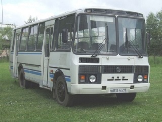

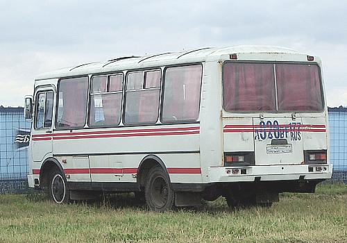

Green Brick Опубликовано 30 апреля, 2014 Жалоба Опубликовано 30 апреля, 2014 (изменено) Но суть в том, что мне нравиться как после лифта машина по кочкам идет меня раньше в любой ямке на отбойники просаживало и через раз в колее балкой бился об землю. А сейчас красота нельзя сказать что жестко, но не пробивает не раскачивает более твердой стало (вообщем энергоемкость подвески повысилась). А вылет +22 на -13 поменял конечно не без последствий но устойчивость от опрокидывания думаю тоже повысилась значительно. С чужих слов знаю, водитель профессионал много лет ПАЗ водил по проселку "водных туристов" возил и приговаривал что ему бы колею по шире а то на двух колесах вместо четырех в повороте страшно и как ответ инженеры Павловского завода колею расширили (на глаз кажется, что значительно) Изменено 1 мая, 2014 пользователем Green Brick Цитата
