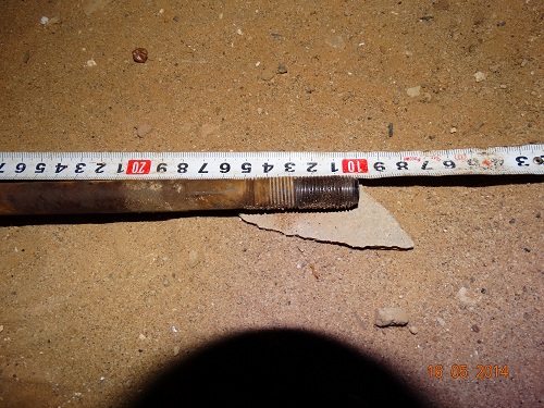

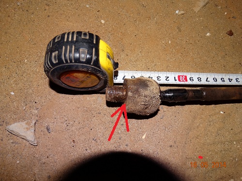

сейчас пошол замерил(был у меня снятый, вчера менял) резбы там всего(та что незаржавела, тоесть была закручиа в наконечник и кайка) там всего 3см, минус гайка(она примерно 1см) остаёться всего 1 см. затяга в наконечник.... но конечно можно шайбу подсунуть под тагу к рулевой(там есть часть беспонтовой проточки в резьбе)
Я незнаю, мож у меня тяги какие нить "!левые"

тяги можно от хундай грейса взять - они как раз длинее где-то на 2 см.

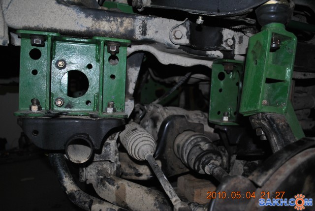

Вот как у ребят с Сахалина:
Полуавтоматом такую толщину ни за что не прогреть. А от этого получится не провар, и шов сломается. А насчет толсто- стенной листовой стали я тоже думал. Можно конечно и так сделать, смотря какая высота лифта. Хотя я одному болту на 16мм. не доверяю.
