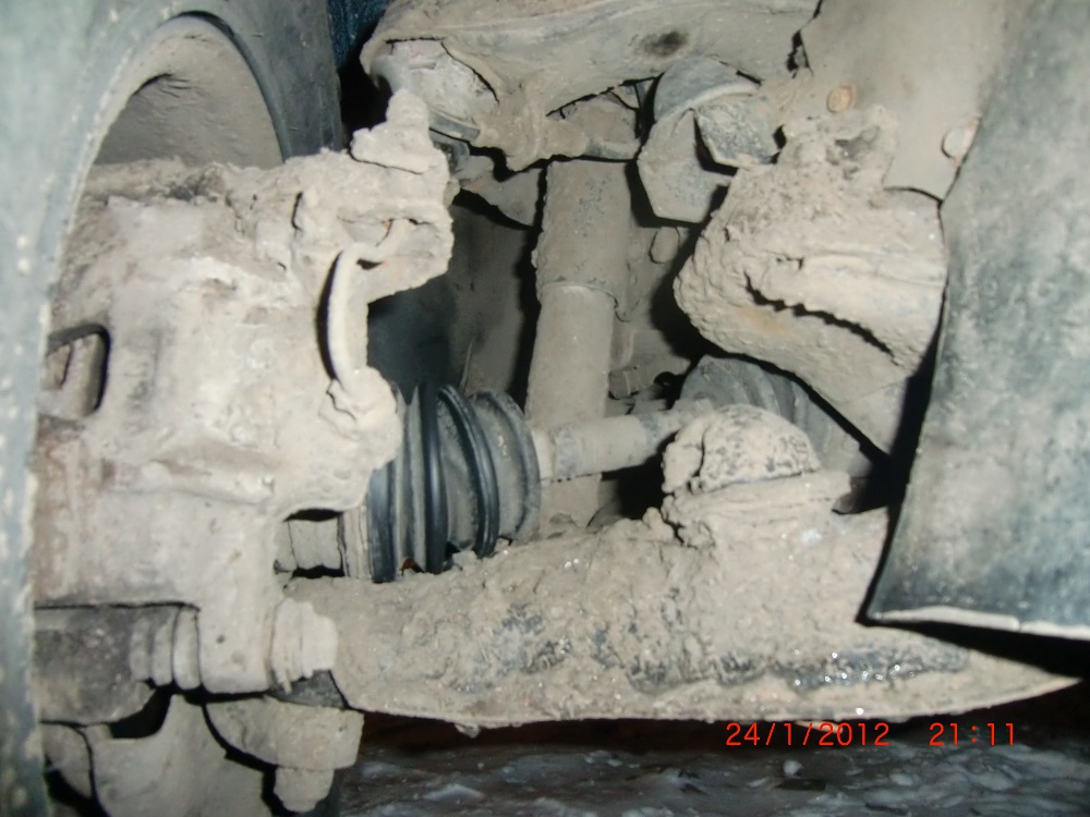

Сегодня загнул рулевые кулаки на поворотных кулаках(как говорил Михалыч) гнул по максималки(вроде даже один пыльник на рулевом конце подотрёт тормозной диск)
Эфект однозначно есть, сейчас колёса непрогинаються под себя на полном вывороте колёс при развороте, и на грунтовке наружнее колесо некидает истирически грунт из под колеса!!!! Нужно будет проверить на плитке, там раньше резина истерически визжала при развороте, как будет теперь, надо будет посмотреть!!!

На цапфу (место под подшипники колеса) положил строительный ( короткий) уровень и по положению пузырька на уровне выставил с помощью домкрата горизонтальное положение цапфы ( очень важно)!!!

Вставку я брал просто кусок крепкого металла, но лучше от какой ни будь подобной цапфы отпилить. Охлаждать на воздухе.
