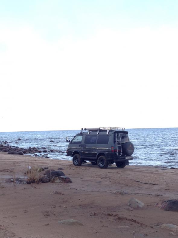

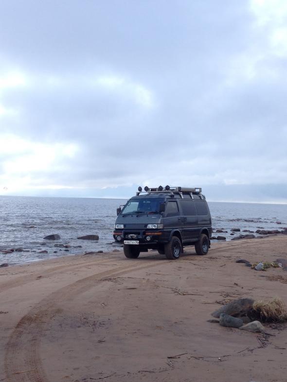

@Vezun4ik, мой подробный отчет здесь:
http://www.delicaclu...823#entry103823
Там описаны мои хотелки, логика и выводы. Собственно сделано и решение.
Позже я поставил назад рессоры от Грейса и надобность в проставках и удлиненных серьгах пропала, остались только проставки под аммортизаторы. Спереди все осталось как и было.
Рессоры от Грейса поставил 4-х листовые и зад сильно задрался и стал очень жестким. После установки силовой трубы сзади, калитки с запаской и бака на место штатной запаски зад просел и стал более мягким.
Камрад Ежиков ставил назад 3-х листовые и зад хоть и задирался, но был мягким. Учитывая наши уставшие штатные рессоры, я бы в принципе остановился на таком варианте лифта сзади - рессоры от грейса и проставки под аммортизаторы (или более длинные аммо).
Теперь машина выглядит так:
