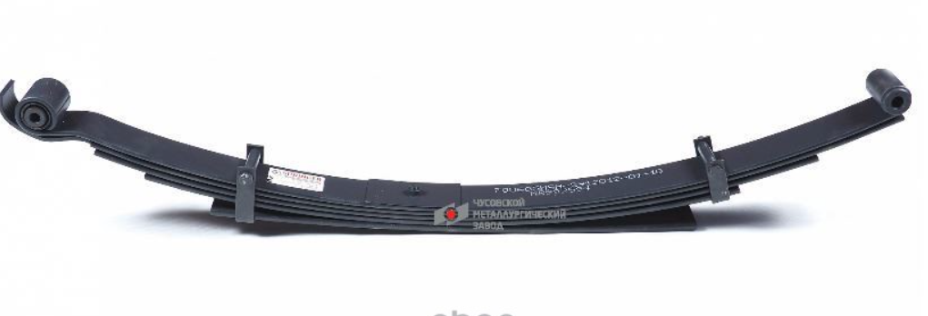

По статье информация, как вариант без поставок (для лифта и увеличения грузопод"емности) ставят рессоры Hyundai H100 или Grace короткобазной.
Стал искать. В продаже есть H100 только там 6 листов...
Подскажите, в постах фигурирует 3-4 листа, 2 листа необходимо убрать или я не правильно рессоры подобрал?
И от L200 рессоры (4+1 лист) подойдут, длина вроде бы тоже 1200 мм?

На рессорах от л200 - другой изгиб.
От h100, есть рессоры на три и четыре листа. 6 листов, это видать от грузового.
У меня, стояли трёх листовые, по комфорту и клиренсу - самое то!
