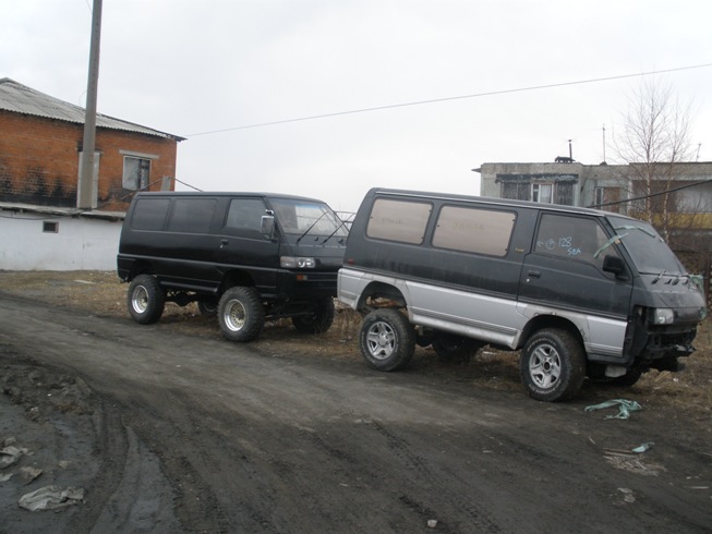

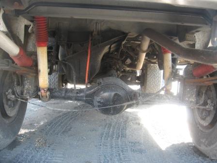

delicakiller Опубликовано 21 марта, 2010 Жалоба Опубликовано 21 марта, 2010 (изменено) Японкий лифт +4 дюйма. стояло литье -40, торчали на 7-8 см, фендера на 13см. торсионы и рессоры (малолистовые-гибкие) тюнинговые, ход задней подвески не как у рессорного авто, до отбойника 12см. Изменено 21 марта, 2010 пользователем delicakiller Цитата
ruslan Опубликовано 21 марта, 2010 Жалоба Опубликовано 21 марта, 2010 что то я не пойму, что это такое стоит(лежит) над ресорой? (похожое на аморик) Цитата
IDS Опубликовано 21 марта, 2010 Жалоба Опубликовано 21 марта, 2010 что то я не пойму, что это такое стоит(лежит) над ресорой? (похожое на аморик) это походу доп амморты так хитро приделали 2: delicakiller а морда как поднята? Цитата
delicakiller Опубликовано 22 марта, 2010 Жалоба Опубликовано 22 марта, 2010 перед поднят проставами как у моей делики. Цитата
ruslan Опубликовано 22 марта, 2010 Жалоба Опубликовано 22 марта, 2010 это походу доп амморты так хитро приделали интересно! каким образом они там работают? Цитата

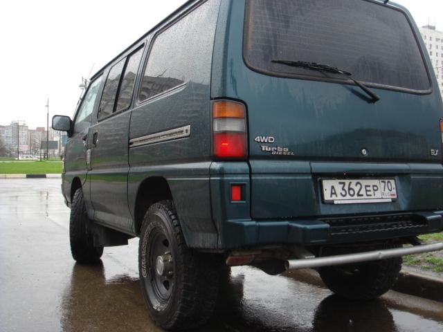

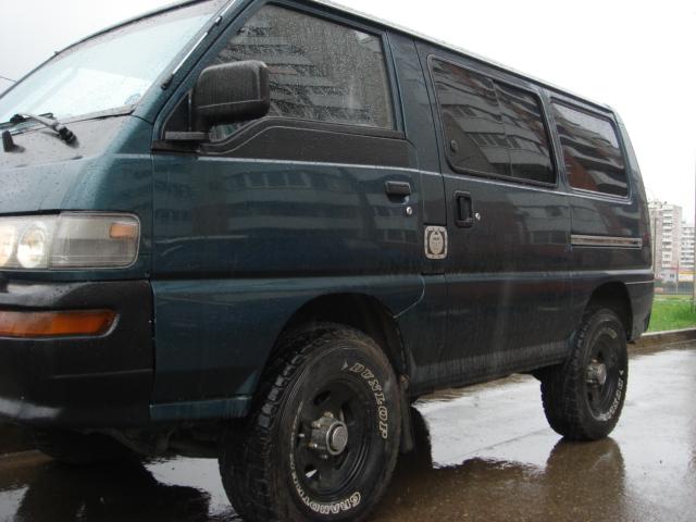

evgenpro Опубликовано 9 апреля, 2010 Жалоба Опубликовано 9 апреля, 2010 Всем привет! У меня 31 лапти встали без лифта. (диски родные 15, Dunlop Grandtrek AT2 31x10.5) На передних арках подрезан краешек сразу за брызговиком. На крутых поворотах с притормаживанием грызет брызговик (дырку уже прогрыз) Недавно прокатился по серпантину (200км от Джугбы до Сочи), на трассе в изобилии крутых спусков с крутыми поворотами. Тест показал отсутствие потертостей на внутр стороне арки и на рычагах (до этого специально подкрасил черн краской арки для более четкого восприятия). Дык вот у меня вопрос следующий - можно ли поднять передок на 3-5см выкручиванием торсионов ? без проставок ? Если да то чем это чревато ? Цитата
Demiurge Опубликовано 9 апреля, 2010 Жалоба Опубликовано 9 апреля, 2010 да ничем особо. Будет жестче и нужно будет отбойники подкорректировать чтобы ход вниз увеличить, а ход вверх ограничить. да ничем особо. Будет жестче и нужно будет отбойники подкорректировать чтобы ход вниз увеличить, а ход вверх ограничить. Цитата
ark Опубликовано 9 апреля, 2010 Жалоба Опубликовано 9 апреля, 2010 evgenpro,лапти-то не первой свежести,или мне показалось?А если новьё поставить,какого размера будет дырка на брызговике? Цитата
delicakiller Опубликовано 10 апреля, 2010 Жалоба Опубликовано 10 апреля, 2010 тоже поставил 31 резину, ничего не трет. 33 пробовал-не то, тяжко машинке. Цитата
evgenpro Опубликовано 10 апреля, 2010 Жалоба Опубликовано 10 апреля, 2010 да ничем особо. Будет жестче и нужно будет отбойники подкорректировать чтобы ход вниз увеличить, а ход вверх ограничить. В принципе есть проставки под шаровые 3см. Будет ли лучше, или скажем технически правильней, установить их и уже после выкрутить торсионы ? И обязательно ли менять аморты при таком раскладе ? Если под них тоже поставить проставки 3см ? evgenpro,лапти-то не первой свежести,или мне показалось?А если новьё поставить,какого размера будет дырка на брызговике? Что имееш в виду под не первой свежестью ? )) Брал новые, откатал 5тыков. тоже поставил 31 резину, ничего не трет. 33 пробовал-не то, тяжко машинке. На первом авто слева явно лифт А вот на другом если стоит 31 резина, зазор на передке между колесом и брызговиков очень большой. Не резал в этом месте ? Цитата
Demiurge Опубликовано 10 апреля, 2010 Жалоба Опубликовано 10 апреля, 2010 evgenpro, и с проставками и без это технически не очень правильный вариант лифта. Без проставок не нарушается геометрия подвески, но больше нагрузка на торсионы. С проставками нагрузка на торсы меньше, но нарушается геометрия (до определенного момента - не критично). Поэтому тут все очень субъекьивно. Я сделал и то и то чтобы поднять перед на 5 см. Про аммо. Если ставить проставки под шаровые, то нужно ставить либо более длинные аммо, либо делать под них проставки. У меня стоят штатные аммо с проставками, я доволен. Цитата
