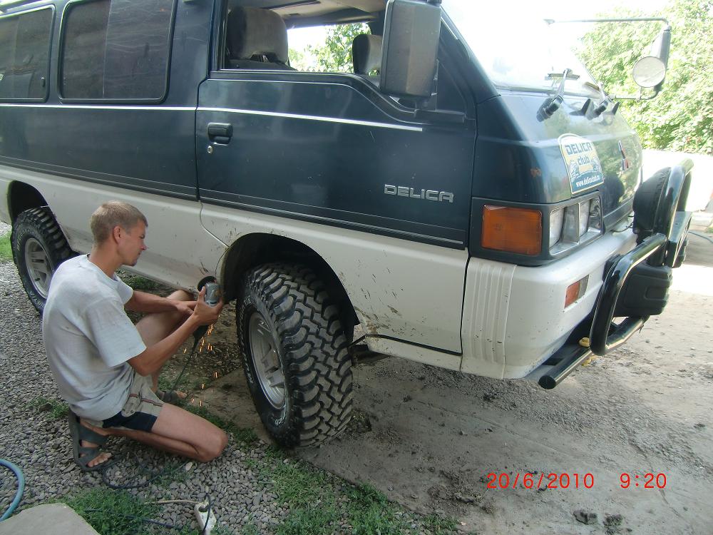

IDS Опубликовано 3 июля, 2010 Жалоба Опубликовано 3 июля, 2010 (изменено) Не стал заморачиваться с лифтом, но 31ую резину поставил! На паджеровские диски с вылетом +10. Спереди потребовалось перенести вперед подножки, замять уголки порогов в задней части арки. Теперь еще нужно подрезать пластиковый молдинг там же, т.к. на больших ямах цепляет! Ну и конечно же, подтянули немного торсионы. Только машину теперь с трудом до 100км/ч разгоняю, макс -110. На штатной резине до 130 без проблем! Это у всех так? Изменено 3 июля, 2010 пользователем IDS Цитата

ruslan Опубликовано 3 июля, 2010 Жалоба Опубликовано 3 июля, 2010 скорость по спидометру понижается, а по факту(по GPS) повышаесся+ мотору тяжелей крутить колёса большего размера. вот на сколько мне пришлось обрезать чтоб вставить 31-вые диски минус 20, и переднюю часть 1см (нижний угол) резать Цитата
IDS Опубликовано 3 июля, 2010 Жалоба Опубликовано 3 июля, 2010 нет. Я до 120 разгоняюсь без проблем. 100 - крейсерская. А про подрезку - интересно. Значит даже с небольшим вылетом надо чего-то делать. конечно надо. ведь я без лифта поставил. а у тебя получается лифт и вынос взаимо компенсируются. ruslan, про спидометр понятно, но я как раз по gps ориентируюсь. твоя сколько прет? Цитата
