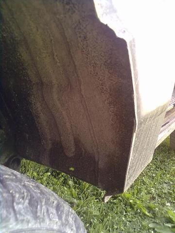

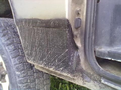

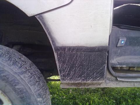

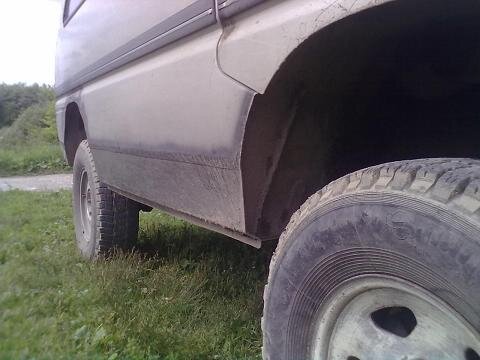

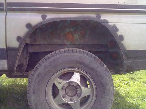

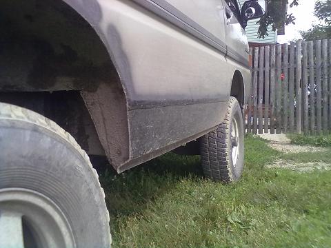

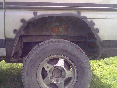

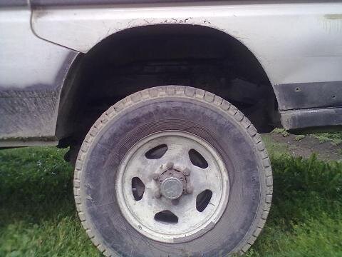

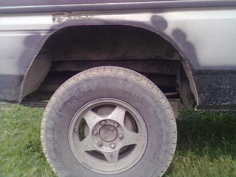

Сделал и я себе лифт, но колеса пока старые 235/75 Кама Пилигрим. Заодно с лифтом обрезал арки (была ржа) и заменил пороги (на самодельные) Нужно еще двери подрезать и боковую дверь переделать. Окультуривать все это дело пока некогда.
еще фото
еще
еще
Изменено пользователем Evgeniy
Evgeniy, хорошо получилось! и подрезал аккуратно. Только рессоры просевшие и попа низковато сидит (((

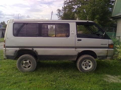

Дабы не плодить темы напишу тут. Имеем кирпичик, штатные диски (минусовые только после лифта), резину Forward Safari - 500 31x10.5-15.
Резина совсем не легкая, балансировка ужасная, гудит как трансформатор, роет землю как черт. Посмотрим что покажет время.
206553055.jpg засек протектор
206553058.jpg в сравнении со старым хенкоком дюнапро атм 235/75/15, сафар и еще не на диске, а хенкок еще на нем
206553061.jpgтут обе резины на дисках
206553059.jpg машина ДО, правый передок поддомкрачен и морда кажется высоко
206553065.jpg ПОСЛЕ
206553071.jpg заднее колесо
206553072.jpg переднее

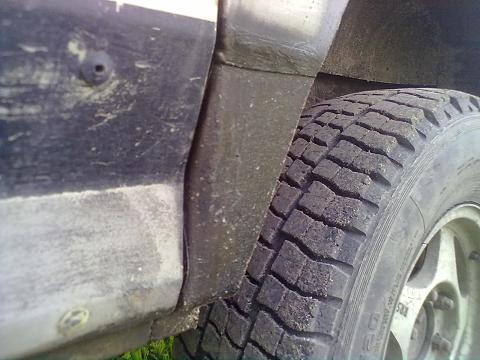

на них кстати видно количество грузов. Пока Самоделкин готовит лифт комплект буду ездить тихо и аккуратно, иногда цепляет брызговики спереди и защиту сзади... Резина честно говоря не очень качественная как и пишет народ на уазбуке некоторые балоны дают трещину на бортах на внешнем слое, у меня одно из колес дало сразу после накачки. Надеюсь я их быстрее ушатаю и сотру чем трещина пойдет в глубь. Кому интересно ссылки по резине один и два.
