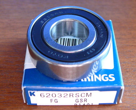

Подшипник натяжного ролика 62032RS KOYO - цена в Автодоке 125р.

Я менял в прошлом году, с подручных средств сделал съёмник (болт на 14, длинная гайка, старые подшипники и торцевые головки). Снял довольно быстро, а вот запрессовать не сразу получилось. Пришлось подшипник(пост16) закинуть в морозилку, а сам ролик немного нагреть, после этого запрессовал.
Изменено пользователем nord
весной заменил подшипник на натяжителе, ставил наш 302(вроде)-60руб, закрытый, старый выбивал сам, но запрессовывал в сервисе, 100 руб отдал. просто старый выбил, пришел в контору которая торгует подшипниками-там подобрали, один в один.
