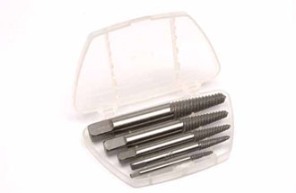

alm Опубликовано 22 июня, 2007 Жалоба Опубликовано 22 июня, 2007 Тоже болт крепления скобы ломался. И вдругих местах ломались. Не знаю других способов, кроме как сверлить, и дальше доставать экстрактором, как на картинке. Только экстракторы надо хорошие (дорогие) купить, чтобы сталь нормальная была, это критично. Цитата
dragon Опубликовано 22 июня, 2007 Жалоба Опубликовано 22 июня, 2007 Тоже болт крепления скобы ломался. И вдругих местах ломались. Не знаю других способов, кроме как сверлить, и дальше доставать экстрактором, как на картинке. Только экстракторы надо хорошие (дорогие) купить, чтобы сталь нормальная была, это критично. Иногда и экстракторы не помогают. Сначала отпиливаю болт по самое небалуйся дремелем. потом первый проход тонким сверлом четко посередке, потом потолще. Пробую прогреть резьбу болта минигорелкой http://inigs.ru/p_catalog.php?top=112910&id=112984 дуя струей пламени в дыру. Потом экстрактор. Если не пошло, то до начала резьбы досверливаю, слегка шилом очищаю начало резьбы от болта и прохожу метчиком по старой резьбе, если удачно попал, то метчик просто удаляет остатки болта и ржавчину. Если не попал, то режу большую резьбу. Цитата

stahh Опубликовано 25 ноября, 2009 Жалоба Опубликовано 25 ноября, 2009 я у своей мученницы переломал больше половины болтов на днище. Но я как-то очень бысторо их повысверливал и прошелся метчиком..Правда машина была на боку. Запарол только одну резьбу, и то, потому что болт очень криво сломался,отболгарить площадку небыло возможности и также не было возможности нормально накернить. Кстати, кернить лучше отбойным пружинным керном, получится идеально по центру, ну и стараться дрель держать ровно. Экстрактор в большинстве случаев не помогаить. Цитата

MaLeR(R) Опубликовано 25 ноября, 2009 Жалоба Опубликовано 25 ноября, 2009 Тоже болт крепления скобы ломался. И вдругих местах ломались. Не знаю других способов, кроме как сверлить, и дальше доставать экстрактором, как на картинке. Только экстракторы надо хорошие (дорогие) купить, чтобы сталь нормальная была, это критично. То, что можно достать экстрактором, можно было и просто отвернуть, замочив крепёж заранее "жидким ключом". В остальных случаях они либо проворачиваются, либо ломаются. До кучи экстрактор раздавливает тело болта, усугубляя ситуацию. Их вообще не для этого придумывали. Цитата
