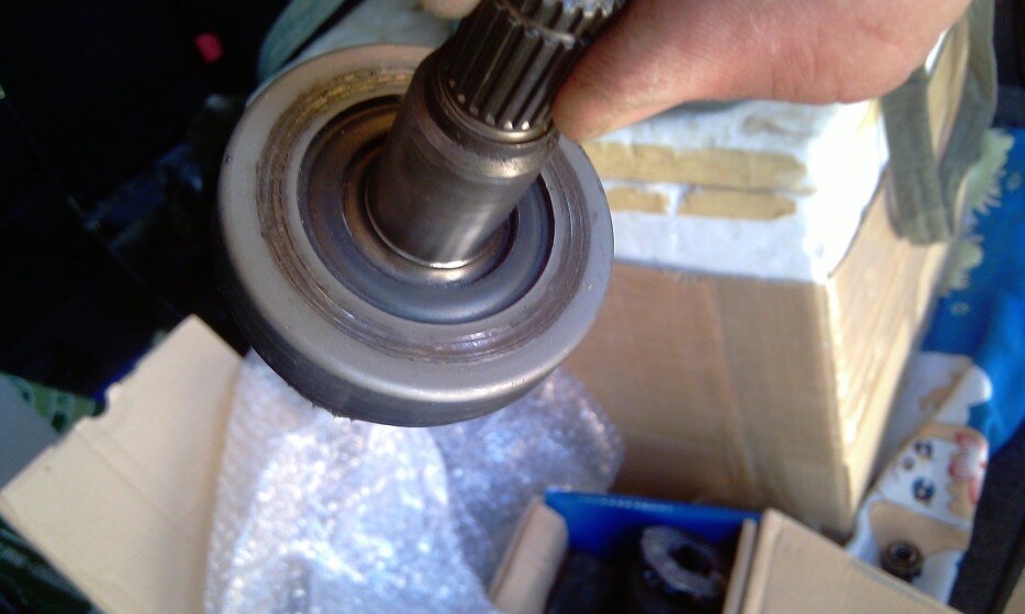

Решил провести профилактику стартеру. Обратил внимание на болтающийся конец вала бендикса, на котором стоит приводная шестерня маховика.

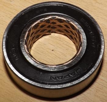

В подшипнике качения, во внутреннюю обойму запресованна бронзовая втулка. В ромбических углублениях втулки заложен твердый смазочный материал.
Вал болтается в этой втулке.
Вал бендикса изношен всего лишь на 0.01 мм, мерил в изношенном месте и на не работавшем участке вала. Втулка скольжения разбита. Измеренный зазор у меня получился 0,7 мм.

P.S. Данные подшипники по каталогу бьются только в сборе с корпусами. Роликовый и шариковый подшипники уже купил. Вопрос по втулке. Нашел втулку здесь
http://www.hcdk.com/...roductid=140484
но смущает внутренний диаметр 18,8 мм, а диаметр вала 18,56 мм. Получается зазор 0,24 мм, по моему великоват.
Изготовить бронзовую втулку другой конструкции не проблема, нужен зазор.

После расчетов, зазор принял 0,08мм. Не вдаваясь в тонкости науки, получается примерно следующие: 0,02-0,025 - зазор под смазочную пленку, + 0,018-0,024 зазор на тепловую деформацию, + 0,04-0,06 для "легкости хода".
Изготовил втулку из бронзы с канавками для удержания смазки.

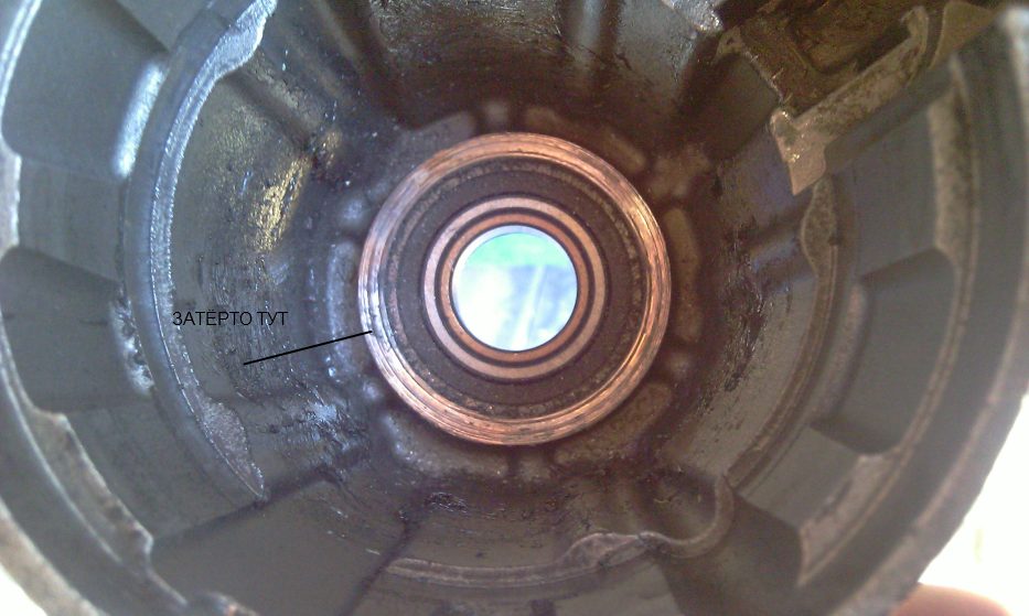

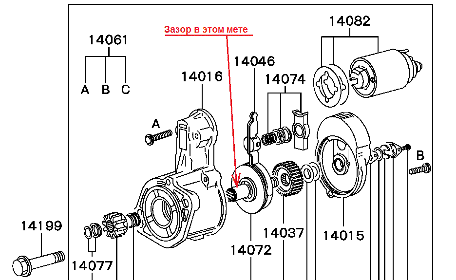

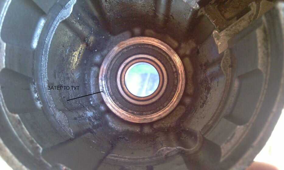

@borimen, вопрос около темы...
сколько мощи отнимет у стартера скребущая о корпус(14016) деталь 14072?
из-за чего(что износилось) это может произойти?
так же на бендиксе отколот кусок зуба....
@N181,
По поводу потери мощности, требуется уточнение, а с каким усилим скребет онная деталь (деталь 14016 не должна касаться детали 14072, между ними подшипник качения и подшипник скольжения).
На второй вопрос ищи ответы выше.

Вопросы
Соответствуют ли показанные детали размерам оригинальных деталей?
Если соответствуют, то причина возможна в регулировочном кольце А
Или корпус стартера собран из разных деталей.
В любом случае не хватает информации.
Или элементарное ра-во.
