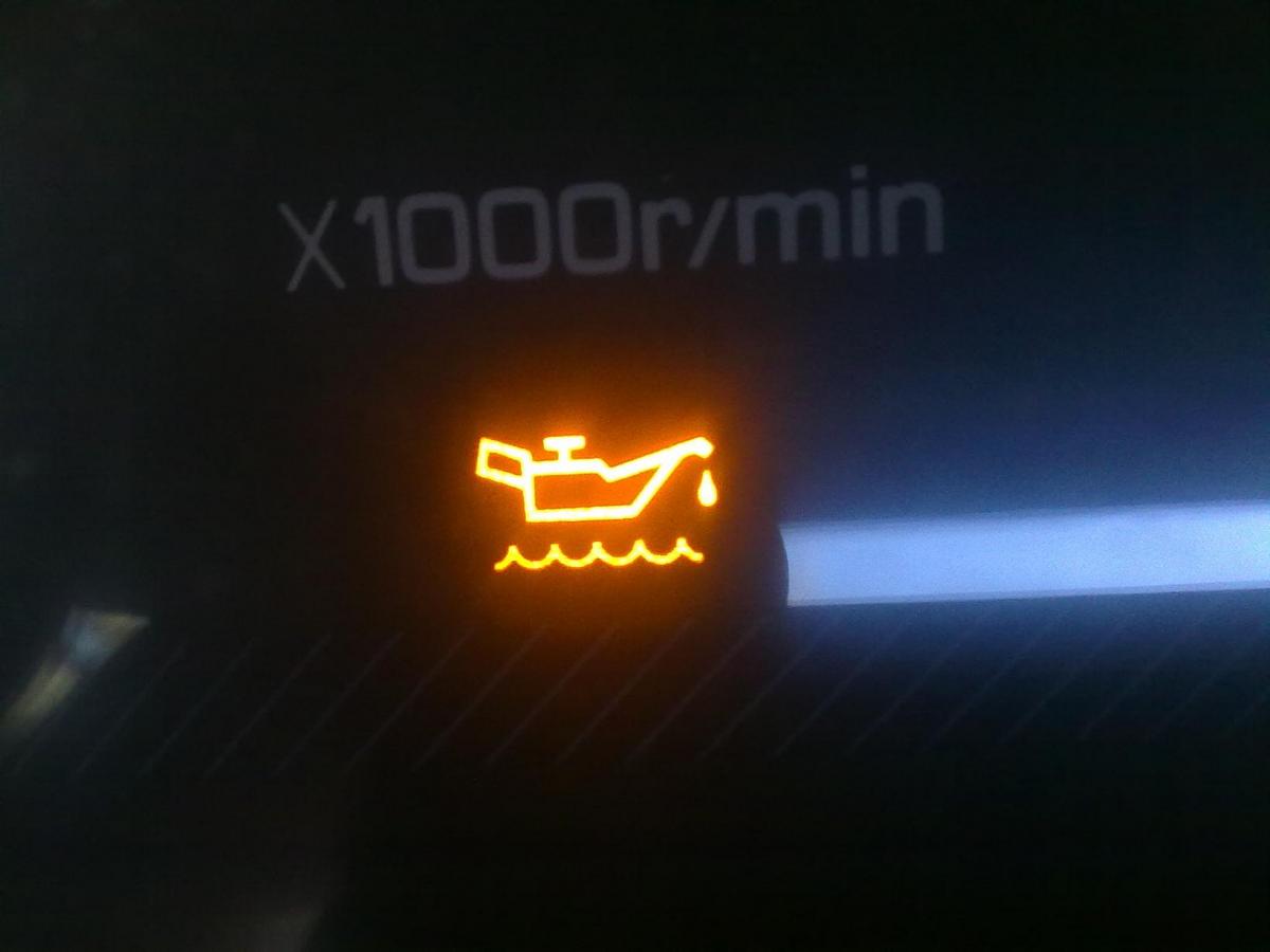

Доброго времени суток, уважаемые форумчане. Сегодня утром загорелся не понятный символ, в "мануале" такого нет. Такой же значек как давление масла, только расположен в правой части панели, светиться желтым и внизу, прямо под ним, пиктограмка вроде волны. Предполагал что низкий уровень тосола или масла, но проверка того и того показала норму. У кого была подобная хрень, подскажите.
С уважением, Алексей.
Да, долил 300 грамм и значек погас. Не приятное открытие что мотор масло подъедает... Кстати, это типично для 4Д56Т?
Что значит для тебя слово "подъедает? КАнкретней?
у амэрикосов есть подобные датчики.(поплавочная система).при заглушенном моторе показывает уровень масла в поддоне. такие же датчики стоят на большинстве бензоагрегатах, если масла в поддоне нет, то датчик закорачивает пуск двигателя.покане подольешь масла.тока скажите мне, каким образом этот датчик появился на 4д56?
В общем я сам дурак. Машина стояла наперекос, и из за этого датчик сработал. Поставил на ровное, теперь на щупе максимум. Зря масло доливал..... Только что поставил БФГ АТ 235/75 15. Встала как родная, нигде ничего не трет и не цепляет. Что больше всего удивило - машина на порядок мягче стала, правда чуть гудит резина, но то несущественные мелочи. Будут на выходные испытания в боевых условиях.

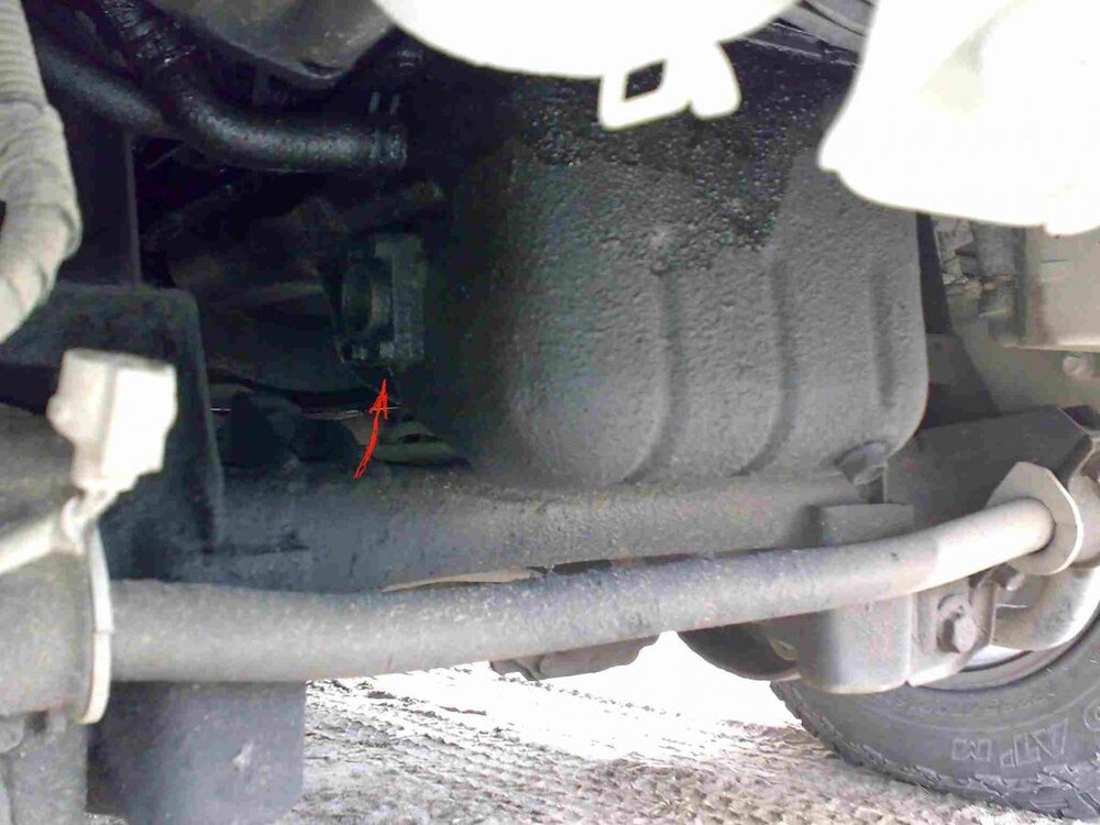

Я поначалу думал что это давление масла ,поменял два датчика - все равно горит, потом на форуме подсказали который на панели правильный и с оранжевой "масленки" снял лампочку, провода с датчика оторваны под самый корешок...

не хочу тебя расстраивать но оранжевая лампочка именно УРОВНЯ масла.
лампочка ДАВЛЕНИЯ масла красного цвета.
на европейках есть обе.
@Toxa_SPL,Ты не прав, это действительно датчик уровня масла, на кирпичах встречается на европейках, полезная штука. Еще бывает на Хайсах. А еще встречал датчик уровня антифриза (тоже на Хайсе), очень полезная шутка!

Полнейшее заблуждение! Время горения никак не зависит от уровня масла, а зависит от маслянного фильтра ( если клапан в фильтре не держит, то масло стекает обратно в поддон и пока оно снова закачается, может пройти и минута и три минуты ) А лампочка оранжевого или желтого цвета ввиде масленки как раз и указывает уровень масла в картере двигателя и загорается от малого уровня масла.
Toxa_SPL, не хочу тебя расстраивать но оранжевая лампочка именно УРОВНЯ масла. лампочка ДАВЛЕНИЯ масла красного цвета. на европейках есть обе.
Подтверждаю. Три раза менял датчик давления масла, думал что оранжевая "давление" и все очковал что двиг стуканет где-нить. Провода от датчика в поддоне оторваны. Если провод снять с датчика давления-красная "масленка" не горит вообше. Вскрыл приборку и лампу удалил. Щасте =)
Уровень желтлго цвета датчик поплавок в поддоне,давления другой в масляном насосе,лампа горит красным.
