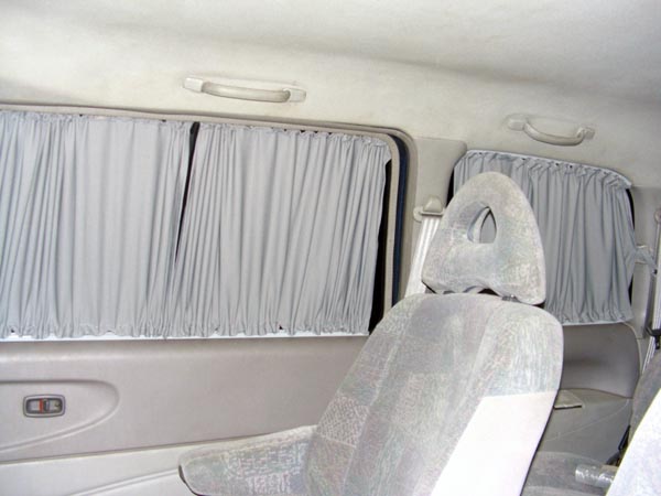

alexsled Опубликовано 15 апреля, 2010 Жалоба Опубликовано 15 апреля, 2010 так ... по фото видно что шторки с направляйками аналог тем что я себе ставил тока те были для фолькса т-4 лонг-версион то-есть направляек и шторок там было поменьше и шторки по длинне и высоте как раз подходили .на задние форточки вообще поставил по одной шторке так как в сдвинутом состоянии-открытом шторка занимала пол окна- это на стандартной булке - не длинной . судя по тому что комплект шторок для спринтера то шторок и направляек должно хватить и на штору между первым и вторым рядом и на передние стекла. главное неспеша спокойно все прикинуть по месту и начинать с больших окон стараясь расходовать самые короткие направляйки.а по установке предвидится секас по подгибанию направляек по месту на "коленке " в прямом смысле с приложением усилия и сгибания в нескольких местах поочередно . пробовал гнуть очень муторная такая работа для тех у кого есть терпение .. направляйки крепил саморезами идущими в комплекте в мясо - в родной пластик и обшивку потолка. вот фото как получилось http://photofile.ru/users/alexsled/115544393/ . удачи и терпения в установке. Цитата
Юджин Опубликовано 15 апреля, 2010 Жалоба Опубликовано 15 апреля, 2010 alexsled спасибо за наглядность, вот и фото есть как это смотрится на Делике. С твоего позволения добавлю одно твое фото. Цитата

DOLAX Опубликовано 20 апреля, 2010 Жалоба Опубликовано 20 апреля, 2010 а зачем направляющие к окнам засовываете? у меня в стоке шли шторки, там там направляющие находятся не внутри "оконного проема" а "снаружи", на плоскости обшивки. Думаю как на фото выше зимой занавесочка сначала соберет весь конденсат с окна, а на стояночке благополучно примерзнет, к гадалке не ходи. Должно быть пространство между стеклом и тряпкой. Цитата
Юджин Опубликовано 20 апреля, 2010 Жалоба Опубликовано 20 апреля, 2010 Потому что, эти шторки так крепятся. Снаружи не получится их поставить, тем более между окном и шторкой есть пространство. Цитата
Охотники за приключениями Опубликовано 20 апреля, 2010 Жалоба Опубликовано 20 апреля, 2010 в общем когда будет готовый комплектик подъеду посмотрю, а то Dolax мысль озвучил, мне в зимней экспедиции нужно впихнуть к стеклу упепленные шторы а с таким креплением это неполучится сделать, надо чтобы от стекла было 3 см пространства минимум. Цитата

alexsled Опубликовано 18 мая, 2010 Жалоба Опубликовано 18 мая, 2010 по шторкам не парьтесь длинны направляющих хватит и на длиннобазовою делику уже проверено на машине Эндрю - Праворукий Бандит . по шторкам - у меня стандартная база и на задние форточки ставил по одной шторке так как в сдвинутом состоянии шторка занимала половину оконного проема . вообще на стандартную делику хватит и простого комплекта шторок за 3 т.р. на все окна и останется еще 1 направляйка с 2-я шторками на потолок между 1 и 2 рядами. направляйки крепятся саморезами на плоскость к которой их можно подогнать немного подогнув в нужных местах и соответственно расстояние направляек от окон можно тоже по желанию откорректировать при установке .и за прошедшую зиму ничего нигде не примерзало к стеклам и не потело!!! посмотреть шторки в живую и пощупать можно будет на 2-х машинах моей и андрюхиной в субботу 22 на месте лагеря. Цитата
