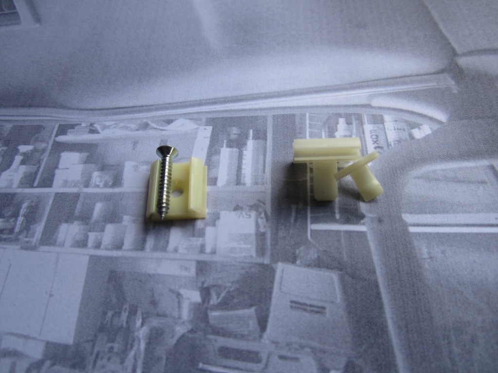

Boxer420 Опубликовано 5 октября, 2012 Жалоба Опубликовано 5 октября, 2012 люди добрые подскажите какие крепления для каких полозьев? это с родных шторок Цитата
Девяткин Опубликовано 6 октября, 2012 Жалоба Опубликовано 6 октября, 2012 @Boxer420, ни когда таких креплений не видел мож еще кто то знает Цитата

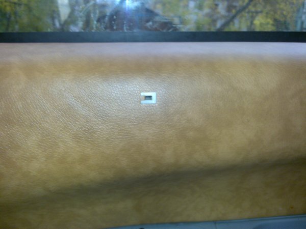

SpaceGear Опубликовано 8 октября, 2012 Жалоба Опубликовано 8 октября, 2012 Женя, это одни и те же крепления....просто допустим на нижнюю сторону крепление для направляющей саморезом прикручивается, а для верхних направляющих в дырку вставляешь маленькую "штучку" сначала, а потом в нее защелкиваешь бОльшую "штучку"....Саму направляющую надвигаешь сбоку на крепелние....Написал бы мне, я б тебе замерил на каком расстоянии дырки сверлить в потолке...да и вообще шторки-то откуда Я ж их снимал.... Цитата
Boxer420 Опубликовано 8 октября, 2012 Жалоба Опубликовано 8 октября, 2012 (изменено) @SpaceGear, Жень, ты ж сказал когда продавал, что точно не помнишь какие откуда))))) я сегодня за вечер только 2 карниза повесил, задолбался саморезы вкручивать, в металл упираются и все, пришлось в мясо крутить))) теперь думаю как над дверью раздвижной крепить, как бы там насквозь не прокрутить))))) Изменено 8 октября, 2012 пользователем Boxer420 Цитата
SpaceGear Опубликовано 8 октября, 2012 Жалоба Опубликовано 8 октября, 2012 да я и написал "допустим"...где толщина обшивки до металла позволяет вкрутить саморез, а где как раз пластиковые эти.... Цитата
Boxer420 Опубликовано 8 октября, 2012 Жалоба Опубликовано 8 октября, 2012 нда? ..... маза фака, 2 часа голову ломал как же японцы их туда вкручивают так...... ладно, послезавтра продолжу Цитата

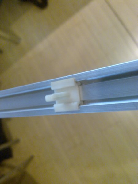

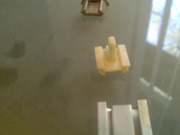

АЛЕКСЕЙ222 Опубликовано 8 октября, 2012 Жалоба Опубликовано 8 октября, 2012 @Boxer420,за верхние не скажу пока не снимал. А низ перетягивал.Думаю понятно на фотках Цитата
Boxer420 Опубликовано 8 октября, 2012 Жалоба Опубликовано 8 октября, 2012 @АЛЕКСЕЙ222, о, спасибо! А нижние все без саморезов идуть?))) Цитата
