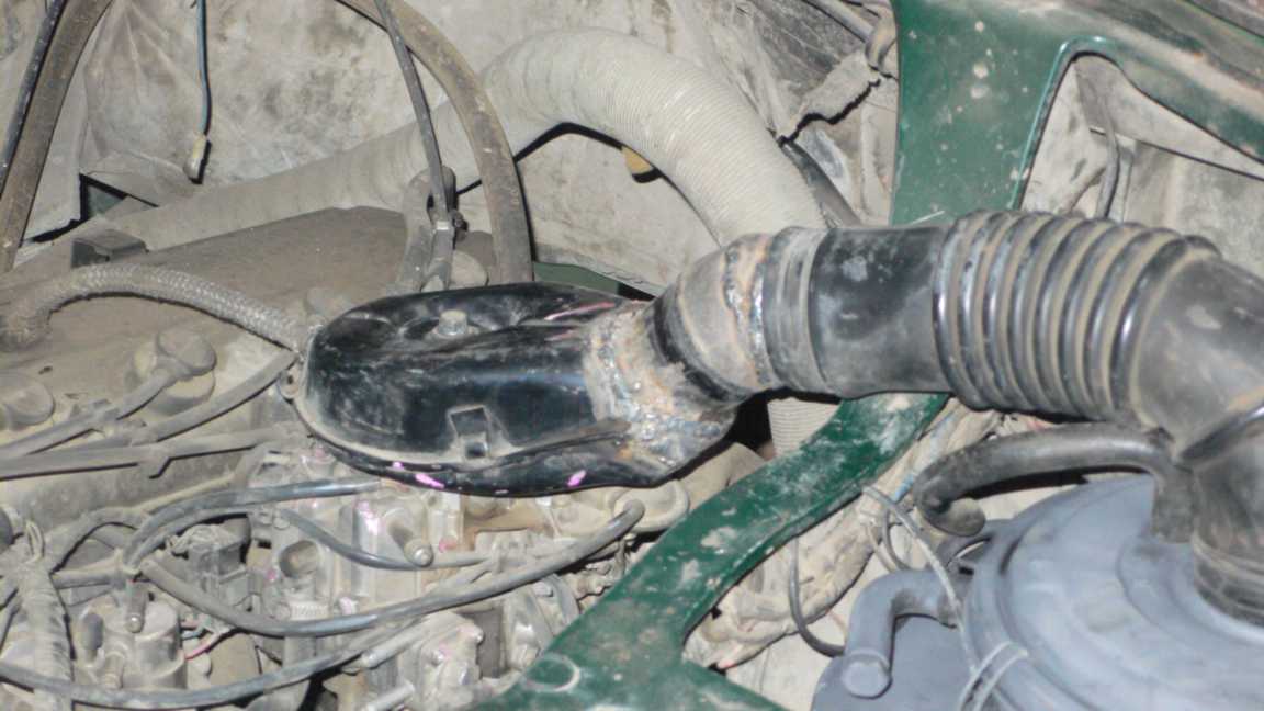

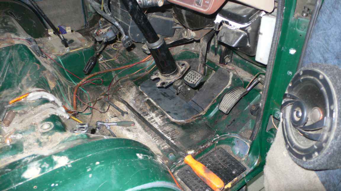

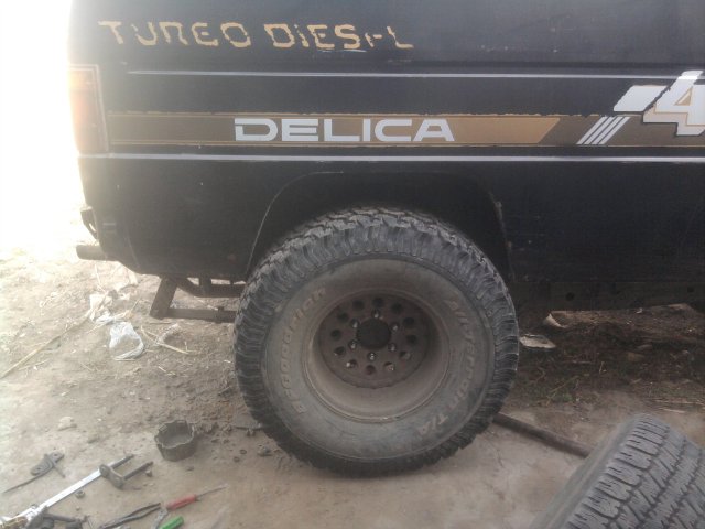

nik4444 Опубликовано 20 апреля, 2013 Автор Жалоба Опубликовано 20 апреля, 2013 Вот поднял на 10 см. Всем доволен! Управляемость не изменилась.. продольной раскачки нет в повороты заходит также как и раньше с пасажирами и без. Чистый бодилифт ходовую не трогал вообще торсионы не крутил подняли за 3 дня. Поднимал спец а я попутно мыл снимаемые детали обрабатывал цинкарем и покрывал грунтом антикорозийным. 1 2 спереди Цитата

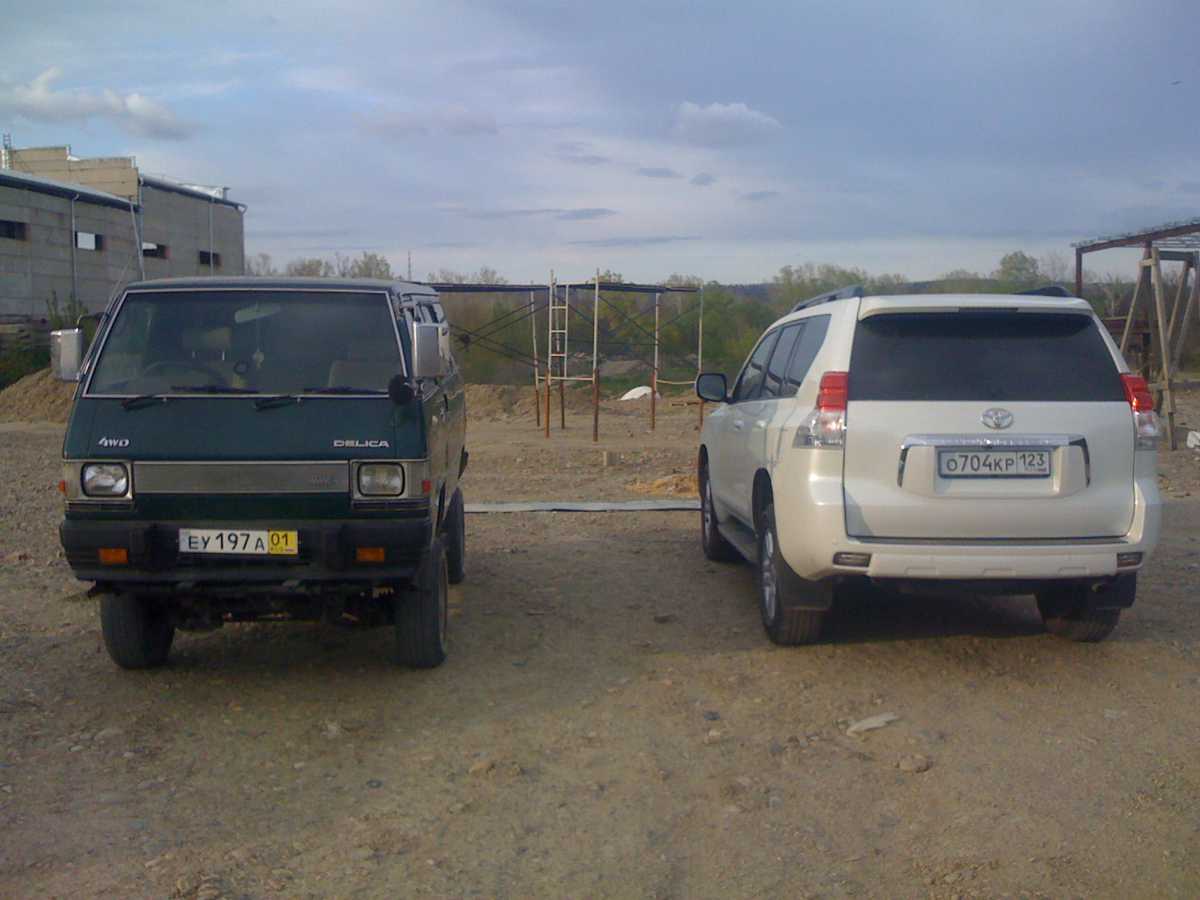

kedr Опубликовано 20 апреля, 2013 Жалоба Опубликовано 20 апреля, 2013 цель колеса больше) 9-10 т.руб с запчастями примерно 33-е нормально влазят с помощью болгарки, а если с лифтом внедрять - то один хрен углы арок пилить придётся ( у арок не тот радиус окружности, под маленькие колёса ). - вот лифт и непиленые арки для наглядности Зато при вболгаривании больших колёс центр тяжести всё-таки пониже будет, чем с бодиком. Да и деньги целее ... Цитата
nik4444 Опубликовано 20 апреля, 2013 Автор Жалоба Опубликовано 20 апреля, 2013 33-е нормально влазят с помощью болгарки, а если с лифтом внедрять - то один хрен углы арок пилить придётся ( у арок не тот радиус окружности, под маленькие колёса ). - вот лифт и непиленые арки для наглядности Зато при вболгаривании больших колёс центр тяжести всё-таки пониже будет, чем с бодиком. Да и деньги целее ... дверь переднюю пилить придется чтоб ездить нормально на них без лифта..мне поднять проще) центр тяжести да но при тестовых испытаниях разницы не увидел.. болты 10 заменил на 12 на всякий случай Фотоотчет карбюратор подключенный прошлым хозяином, и некоторые детали процесса лифта 2 3 4 5 6 7 8 9 10 11 12 Цитата
nik4444 Опубликовано 20 апреля, 2013 Автор Жалоба Опубликовано 20 апреля, 2013 сегодня взвесил свой кубик 1570кг) как уазик, лифтовали капролоновыми проставками болты 10 заменили на 12, класс прочности 10 с чем то.. воздухан переделаю чтоб был 1 шов. Результатом доволен это главная цель была) дальше займусь технической частью жидкость компрессия проводка и т.д. Цитата

nik4444 Опубликовано 20 апреля, 2013 Автор Жалоба Опубликовано 20 апреля, 2013 До 33-х дверь пилить вообще не надо, только углы арок. Плюс торсионы. И всё Да, Куб весит полторы тонны всего - многие даже на форуме не верят ! Просто у меня много друзей и все хотят в мой куб поместится т.к. я не пью а это еще 600-700кг т.е. где то -2 см..ну и в повороте на ямах есть неплохой шанс кузов цепануть.. да и 33 колеса разные бывают..simex например на дюйм больше.. вообщем можно и как ты сделать и как я все от желания зависит оба варианта хороши. Вес меня приятно удивил конечно.. когда кузов резали я взял кусок и удивился его легкости но и гнулся хорошо..какой то сплав интересный легкий устойчивый к разрыву но легко поддается сгибанию. Цитата
nik4444 Опубликовано 20 апреля, 2013 Автор Жалоба Опубликовано 20 апреля, 2013 33-е нормально влазят с помощью болгарки, а если с лифтом внедрять - то один хрен углы арок пилить придётся ( у арок не тот радиус окружности, под маленькие колёса ). - вот лифт и непиленые арки для наглядности Зато при вболгаривании больших колёс центр тяжести всё-таки пониже будет, чем с бодиком. Да и деньги целее ... кстати по фото видно что вылет -40 или даже еще меньше долго ездил на этих дисках? и добавил ли тебе этот вылет проблем при эксплуатации (я имею в виду на ходовую повлияло негативно или нет?) Цитата
kedr Опубликовано 21 апреля, 2013 Жалоба Опубликовано 21 апреля, 2013 Это не мой Кубик, фото здесь взял - http://www.delicaclub.ru/forum/index.php?/topic/19566-%D0%BA%D1%83%D0%B1%D0%BE%D1%85%D0%BE%D0%B4-%D0%BF%D0%BE-%D0%B0%D1%81%D1%82%D1%80%D0%B0%D1%85%D0%B0%D0%BD%D1%81%D0%BA%D0%B8%D1%81-%D0%B1%D0%B5%D0%BB%D0%B3%D0%BE%D1%80%D0%BE%D0%B4%D1%81%D0%BA%D0%B8%D0%BC%D0%B8-%D0%B4%D1%8B%D1%80%D0%B0%D0%BC%D0%B8/page__st__60 Цитата

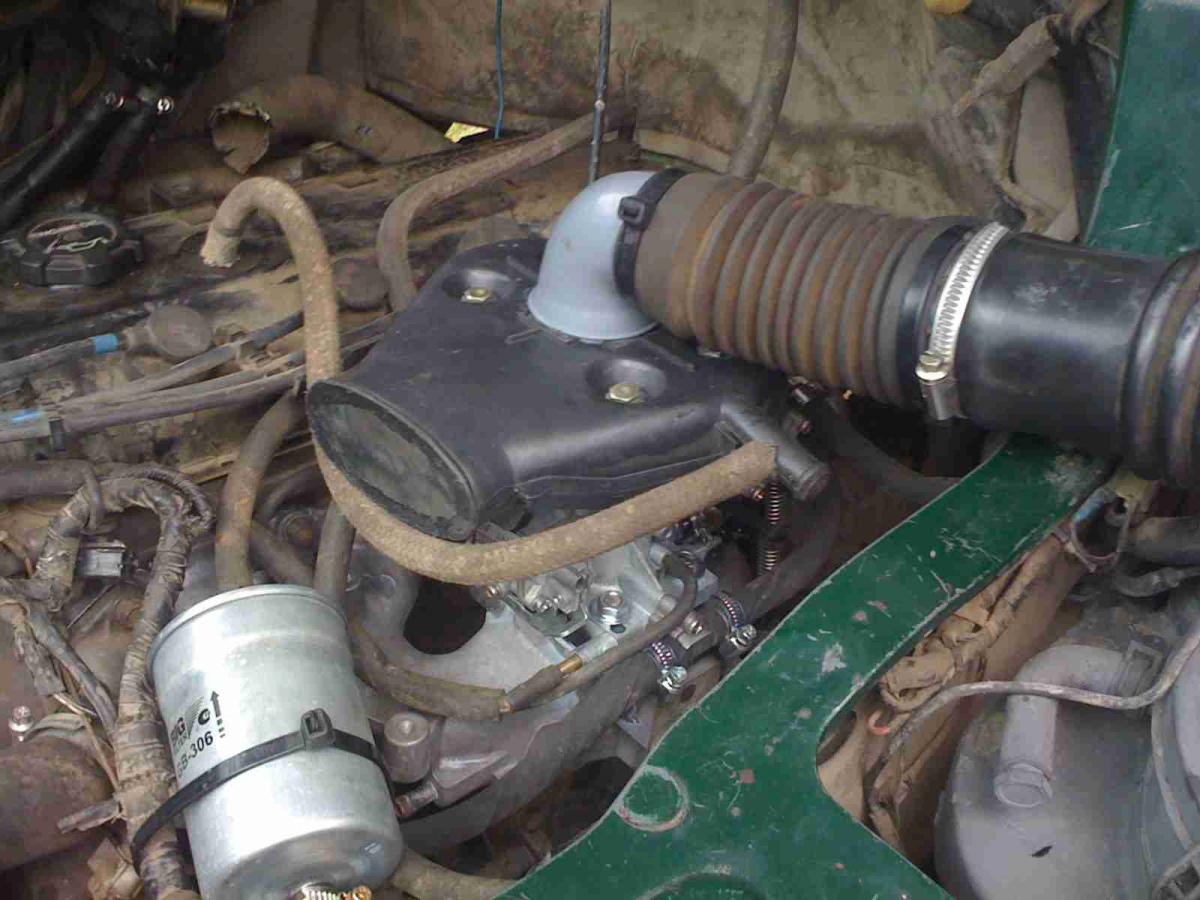

Demiurge Опубликовано 28 апреля, 2013 Жалоба Опубликовано 28 апреля, 2013 @nik4444, не восстановил пока правильное подключение карба то? Цитата

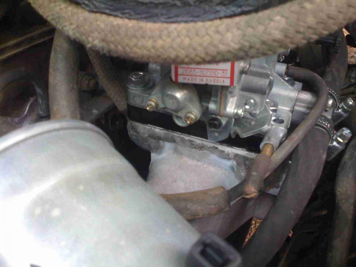

NikeOFF Опубликовано 28 апреля, 2013 Жалоба Опубликовано 28 апреля, 2013 мой карб восьмерошный СОЛЕКС но с правильно подобраными жиклерами. Засады с ним все теже что и на восьмерках. Расход АХЕЗ! По Краснодыру толком не померяешь (в пробках он считается часами а не км) чисто по трассе мерял только на обкатке, было порядка 10-11 литров на сотку, но тогда я даже на газ подобрал оч жесткую пружинку которая просто не давала вдавить педаль в пол больше чем на пол хода сответственно 2500 обороты и макс скорость 80км/ч. вот как-то так. Теперь стрелка до 90 долетает оч быстро (в общем-то это моя крейсерская по трассе) но в городе приходится правила соблюдать... Цитата
nik4444 Опубликовано 3 мая, 2013 Автор Жалоба Опубликовано 3 мая, 2013 @nik4444, не восстановил пока правильное подключение карба то? нет и думаю смысла нет..там куча расходника который я не знаю где брать (мембраны пружины и т.д. которые со временем меняются) думаю об инжекторе пока но еще не решил... скоро 2 этап закончится обработки форсаном.. двигатель намного тише работает динамика чуть улучшилась..холостые на холодном двигателе стала держать..раньше подгазовывать приходилось. вообщем в целом двигателем доволен может и расход упадет)) Цитата
nik4444 Опубликовано 24 мая, 2013 Автор Жалоба Опубликовано 24 мая, 2013 (изменено) Теперь у меня тоже солекс расход по трассе с тонной груза 11 л. при скорости 90 км.ч. с женой и ребенком 8л при скорости 60 км ч. по трассе все на заднем приводе с разблокированными хабами Мощность не потерял также уверенно тянет на низах на 4 и 5 передаче в районе 3-4т оборотов бывает дергаться начинает как будто топлива не хватает.. решается педаль в пол ..дерганье уходит и попер набирать дальше.. в принципе не напрягает так как не часто бывает и не сильно заметно в целом доволен не жалею..намного лучше работает чем на старом не настроенном карбюраторе. Теперь у меня тоже солекс расход по трассе с тонной груза 11 л. при скорости 90 км.ч. с женой и ребенком 8л при скорости 60 км ч. по трассе все на заднем приводе с разблокированными хабами Мощность не потерял также уверенно тянет на низах на 4 и 5 передаче в районе 3-4т оборотов бывает дергаться начинает как будто топлива не хватает.. решается педаль в пол ..дерганье уходит и попер набирать дальше.. в принципе не напрягает так как не часто бывает и не сильно заметно в целом доволен не жалею..намного лучше работает чем на старом не настроенном карбюраторе. 2 Изменено 24 мая, 2013 пользователем nik4444 Цитата

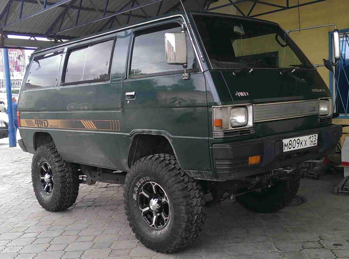

nik4444 Опубликовано 4 июня, 2013 Автор Жалоба Опубликовано 4 июня, 2013 Поставил 35 колеса 35х12.5х15 на диски 15 шириной 7" вынос -13 .. причина.. почему 35 и почему диски 7" ..поставил понравилось купил... вот и все не преследую цель езды по серьезному бездорожью и прочего насилия над авто... На асфальте и гравии разницу в тяге не заметил.. на неделе выберусь в лес поезжу по горкам и отпишусь. Да еще чуть подпилить арки надо. Кстати колеса получились очень легкие примерно на 7-8 кг легче 33х11.5х15 гудрича КМ2 на штампованых дисках...8" Цитата
NikeOFF Опубликовано 4 июня, 2013 Жалоба Опубликовано 4 июня, 2013 Леха! не насилуй свою красавицу! 35 на ней смотрятся ужасно! Поставь 31!!! Если надо где проползти - проползет, а болотоход из нее делать, ну не айс! Жалко такую живенькую машинку и под нож! Лифткомплект всегда можно снять, а вот порезаные арки... Цитата
badneko Опубликовано 4 июня, 2013 Жалоба Опубликовано 4 июня, 2013 @nik4444,а мне нравится )))))) п.с. правда я тоже извращенец в стиле "долой подпиленные пружины" Цитата
