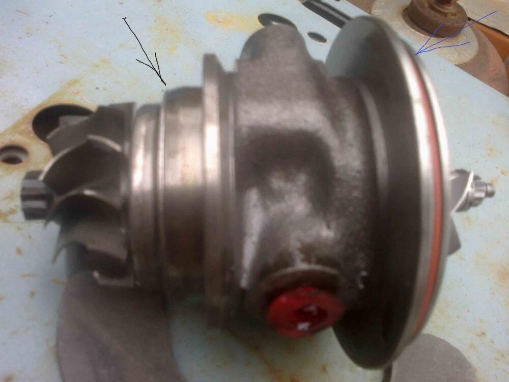

alex56 Опубликовано 14 апреля, 2013 Жалоба Опубликовано 14 апреля, 2013 Доброго времени суток! Подскажите, плиз! Заменили турбину на делике 4м40, старая гнала масло в воздушный фильтр. После замены попер синий дым. Начали разбираться, сняли турбину и обнаружили что весь вход из турбины в глушитель внутри в масле в то время как сливная масляная из турбины почти сухая. Получается что масло идет в обход сливной в глушитель. Дальше решили разобрать всю турбину и вот какой момент насторожил: на фото вал турбины с крыльчатками, синей стрелкой указано что то типа оранжевой прокладки, должна ли быть что то подобное в том месте которое под черной стрелкой, может из за отсутствия оной прокладки масло и гонится в глушитель? Может кто-нибудь из форумчан разбирал это устройство? Или вообще в чем дело может быть? Спасибо за внимание! Цитата
vadim66nt Опубликовано 14 апреля, 2013 Жалоба Опубликовано 14 апреля, 2013 турбина которую поставили новая? не исключена возможность того, что в выпускном тракте старое масло догорало? Цитата
alex56 Опубликовано 15 апреля, 2013 Автор Жалоба Опубликовано 15 апреля, 2013 турбина новая, когда ставили была сухая и чистая. Цитата
saveliy Опубликовано 15 апреля, 2013 Жалоба Опубликовано 15 апреля, 2013 По пунктам. 1. Турбина физически не может гнать масло в воздушный фильтр. Если воздушный фильтр был в масле, то это ТОЛЬКО и ИСКЛЮЧИТЕЛЬНО из за картерных газов через сапун. 2. По этим вводным делаем вывод, что турбина не при чем и ее замена была проведена без диагностики остальных составляющих. Так что, скорее всего, старая турбина еще вполне живая. 3. Если воздушный фильтр был в масле, то значит, что гон масла через сапун значительный. Новая турбина дует сильнее, разряжение для принудительной вентиляции картера через сапун тоже больше. У меня в похожей ситуации тоже начались проблемы после замены турбины. Симптомы были теми же, сизый дым и т.п. При таком гоне масла, как вы описываете, оно вполне может не до конца сгорать в цилиндрах и вылетать в выпускной коллектор. А если клапана в кавернах от старости и клапанные седла (что 100% есть у машины 1994 года), то турбина своим давлением будет "продавливать" воздух с маслом в горшки вне такта воспламенения и масло будет преспокойно вылетать в выпуск. Копайте в этом направлении! Начните с маслосъемных колпачков, как минимум. ЗЫ: у меня все закончилось полной капиталкой. Но моя турбина требовала замены на 100%, засвистела после того, как тосол вытек. 1 Цитата
