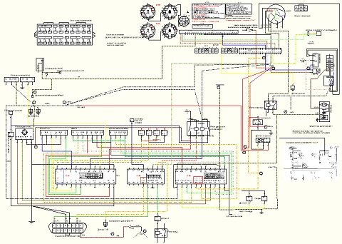

badneko Опубликовано 13 мая, 2013 Автор Жалоба Опубликовано 13 мая, 2013 (изменено) задумываюсь над тем как соединить мозги с проводкой если не найду разъем далее фото мозга и мамы по идее его можно перепаять на другое соединение, а это вывести рядом или оставить на месте т.к.. вроде на сервисе ошибки читают, программируют через него (или диагностический разъем отдельно стоит?) по сущности просто запараллелить с тремя коннекторами папа/мама, опять же если найду оригинальные их надо будет переобжимать с проводкой. Изменено 13 мая, 2013 пользователем badneko Цитата
DEN SOCHI Опубликовано 13 мая, 2013 Жалоба Опубликовано 13 мая, 2013 Диагностируют отдельно стоящим разьемом,но сюда бы спросил разьём у влада с Владика. или тему создай мож валяется у кого))) Цитата
badneko Опубликовано 13 мая, 2013 Автор Жалоба Опубликовано 13 мая, 2013 @DEN SOCHI,так в том то и дело что разъем "папу" придется ковырять, вот и думаю есть ли смысл, не проще ли под проводку вывести папа-мама Цитата
