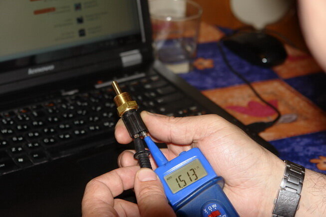

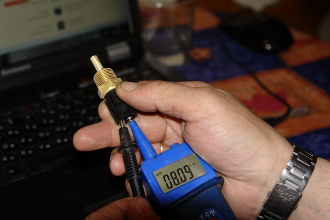

ursus Опубликовано 21 мая, 2013 Жалоба Опубликовано 21 мая, 2013 (изменено) Вот такие получились замеры! Двигатель холодный,температура воздуха ~ +7 Двигатель запущен,стрелка прибора ещё не оторвалась,обороты упали ~ до 1000 Стрелка прибора по температуре находится на нижнем делении шкалы,обороты~ 900 Двигатель прогрет,примерно до рабочей температуры,обороты 750 Измерялось сопротивление вот этого датчика... Изменено 21 мая, 2013 пользователем ursus Цитата

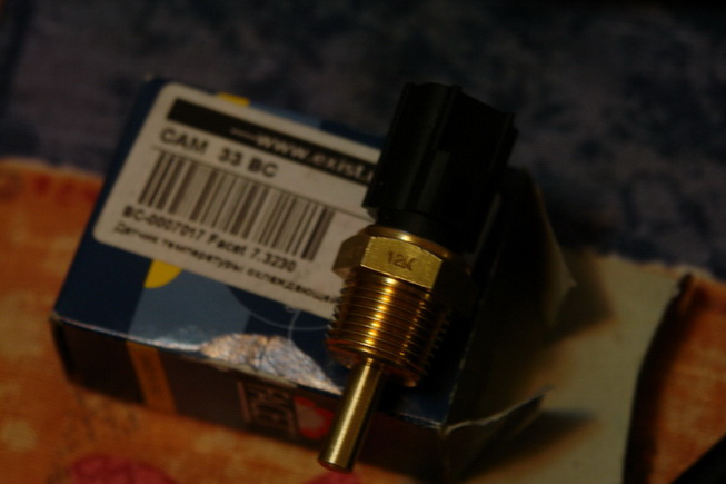

K&C Опубликовано 21 мая, 2013 Жалоба Опубликовано 21 мая, 2013 (изменено) Свежемороженный ДТОЖ) 9КОм (Пока за фотиком бегал - нагрелся до восьми) Комнатная температура. Маркировка на корпусе 12К Т.о. 5КОм для этого датчика - это чуть выше ноля. Вот же блин! А мой старый датчик 5КОм показывает при двадцати градусах. А мозг думает, что ноль))) Вот тебе, бабушка, и 20л/100км))) Для топикстартера: на датчиках резьба КОНИЧЕСКАЯ, учти, если будешь глушить. Болтом не получится) Изменено 21 мая, 2013 пользователем K&C Цитата

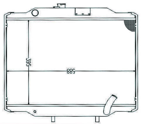

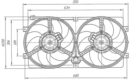

badneko Опубликовано 23 мая, 2013 Автор Жалоба Опубликовано 23 мая, 2013 (изменено) на днях надеюсь попаду к машине, за последнее время было сделано следующее - с помощью посредников "яха.ру" на Yahoo был приобретен ДМРВ - по статусу еще едет из ипонии - через емекс заказал аналоги - подушки двигателя (устали старые), всякая мелочевка для форсунок - резинки, сальники и т.п., сальники колодцев, резинки на воду и прочее - прокладку гбц, коллекторов впускного и выпуска, болты гбц. прокладка на крышку головки заказал оригиналы в "рато" - т.к. вопрос с охлаждением стоял ребром то выбор был между покупкой вискомуфты с карлсономи и второй вариант - электро. Цена вопроса у обоих вариантов приблизительно одинакова. Т.к. на 4г54 охлаждения хватало по жаре на вискомуфте без кожуха то электрического боша 30 ватника уж точно хватит. Уазисты в основном все ставят шевинивские спарки шириной 68см*35см. Так же ставят волговский одинарный, радиатор у волги 53см*40см. На кирпиче радиатор 58,8см*39,5см. Размеры для наглядности ниже. 2123-1300025 радиатор волговский кирпичевский Вентилятор ГАЗ-3110 электрический BOSCH 0130303243 на 30 ампер, имеется и на 15А BOSCH 0130304203 визуально отличаются "мамой" у первого круглый разъем, у второго Т-образный Т.к. тема про электро вентиляторы обмусолена не до конца, то искал правды еще и у уазистов. Была найдена довольно интересная схема подключения, которая понравилась больше всего. Схема сделана под "спарку" В принципе обрезать, загнуть, подварить и установить шнивые интересно и можно, но они все таки по размерам маловаты. рассмотрим теперь параметры Вентилятор BOSCH (0 130 303 243) диаметр 366 мм, 2880 куб.м/час Вентилятор Шнива (2123-1300025) диаметр 335 мм, 2100 куб.м/час (вроде бы как каждый) но в связи с тем что сито радиатора у кирпича 59см, а шнивы шириной 68см то понятно что 10 см они будут сосать непонятно что по бокам и соответственно производительности заявленной не будет. Слишком колхозно имхо. В связи с этим выбор пал на бош. Начитавшись различных решений и задумавшись над плавным пуском, принудительным включением и отключением набрел на следующие штуковины. Думаю ознакомиться с ними стоит, потому и напишу 1 Силич Борей - 1750р штука интересная, но .... не мое 2 БАРС-Т - 4000р тут чуть поинтереснее, разработчик постарался с учетом пожеланий джиперов, но ценник конский установили 3 Смерч-7 - 550р то же разработка соотечественника, имеются схемы на сайте, прошивка в свободном доступе В сети более всего распространены отзывы по первому, второй так понимаю недавно продал разработку и еще не раскручен особо бренд, про третий несколько лет пишут на "аллгазе". Поломок судя по форуму у него практически нет хоть на вид он и смешной. Единственно в стоке работает с 15А вентиляторами, но если хорошо попросить то по "спецзаказу" делает на 30А (дороже на 100руб.). Что все эти приблуды делают читайте сами. В итоге приобрел комплект вентилятор бош 30А, рамка для него, диффузор, кабель Практически по размерам моего радиатора, теперь останется сварить рамку "квадрат" для крепления к радиатору всего этого добра с заделкой лишних щелей. И дождаться посылки со смерчем. Подключать смерч буду пока через газовский датчик на патрубке, хотя после замеров попробую посадить на датчик у термостата, т.к. так будет правильнее. Воздуховод от дмрв до дроссельной буду мудрить по месту. Проводка. В планах разобраться с подачей топлива, т.е. бензонасосом, наработки были в теме про 54й мотор, буду разбираться чуть позже. K&C , предложил дохленький мозг для "выплавки" разъемов В магазине электротоваров одного из крупнейших мамонтов на рынке края нет вааще ничего что могло бы понравиться автовладельцу, пришлось купить гофру под капот, пачку изоленты и стяжек. Надо на авто рынок ехать.... Распиновка могзов и прокладка проводки. Распиновок у меня теперь как у дурака фантиков, но вот нужную среди них найти тяжело, различия в комплектациях, разные коробки и кондюки, разные года выпусков и т.д. и т.п. Несколько каталогов и книг в цифре так и не помогли. В хваленой ALLDATA нет ни одной делики, из похожего только Expo. вот эту книгу нигде не найти, может там и было бы что, но .... Кстати появилась новая книга в сети ее тоже пока что нет )))) короче теперь у меня есть почти все буквари от легиона кроме этих двух самых нужных. Покупать? Потом мож и куплю, а сейчас месяц ждать не айс. Едем дальше. Легионовцы создали и развивают свой электронный каталог мотордата.ру Собственно получив доступ посмотрел то что дают увидеть в демо режиме. Все схемы что есть в книгах есть там, сужу на сколько смог посмотреть. на сегодня хватит ) Изменено 23 мая, 2013 пользователем badneko Цитата
