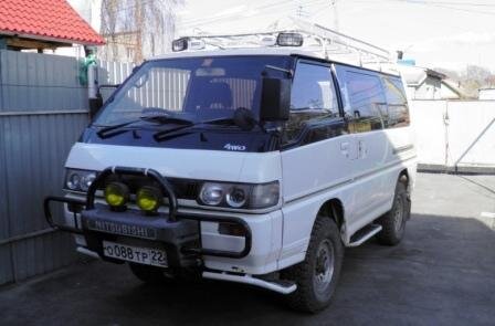

@grundik,машину брал в 05г перевёртыша за 70 тыр...+ запчастей вывез 3 грузовика (Портер 1.5т :)) и леворукий кузов на донора с косячными доками...(потеряли половину бумаг на кузов)
кузов перевёртыша забирать не стал...из кузовного железа целыми забрал правую переднюю дверь и лючок бензобака... :28:
заказал из Владивостока переднюю половинку кузова (грузопассажир 5-ти дверный)...заднюю часть взял от леворукого, морду от линзованой, пол в ногах у пассажиров с леворукой...год упорного труда... :22: и...
получился эксклюзивный леворукий кирпичик 4WD, с пятью дверями, стёкла-жабры, задняя дверь с планкой и допстопом, железный бампер с кенгуром, и подножками...потом взял с праворукого салон с велюровыми сиденьями, переделал из праворукого салона в леворукий...второго такого кирпичика нет!!! :27:
потом была капиталка двигателя, замена на контрактные: КПП с раздаткой, переднего редуктора, передних ступиц, приводов, рычагов подвески, рессор, топливного бака, установка аллюминиевой защиты радиатора, удлинённых серёг, люстры, багажника, лесенки, телевизора в салон, аудиоподготовка, руля с Булки, генератора на 95А... :30:
на очереди установка:замка зажигания и подрулевых переключателей от Портера, замена багажника на экспедиционник во всю крышу, калитки, лебёдки на зад, дополнительного топливного бака на штатное место запаски, шноркеля, установка турбины с Паджеро с водяным охлаждением, интеркулера, автономного отопителя (фена), замена коврового покрытия на Шамоникс....
но всё это пока отодвигается до лучших времён...машинка наматывает каждый день 50-70км с двумя водителями...до обеда я, после обеда жена...возим детей по очереди из одной школы в другую...так, что пока или вторую машинку не соберу, или каникулы не наступят...тюнинг откладывается... :27:
