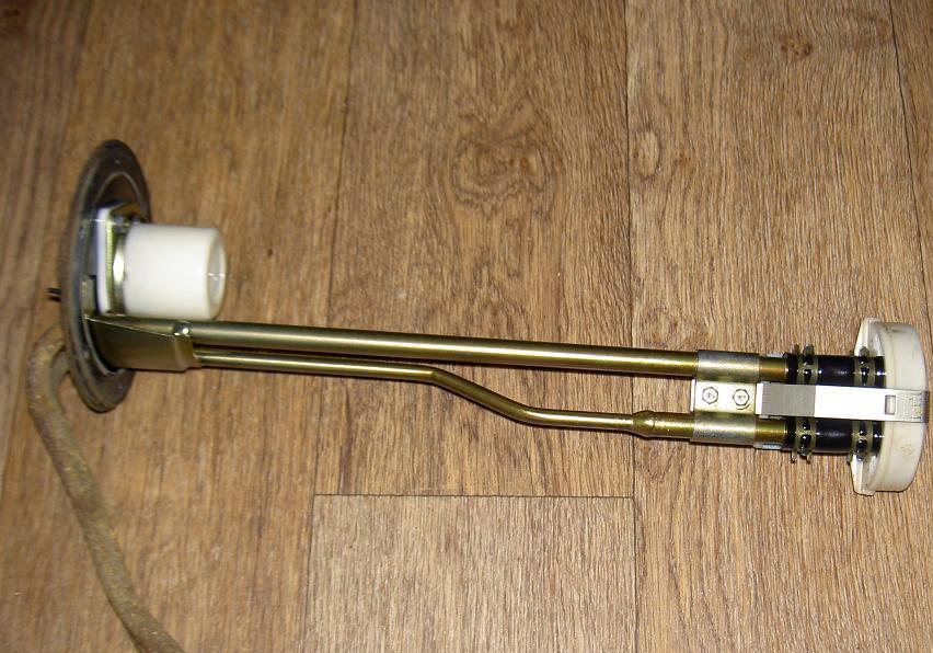

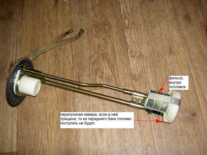

alexvital Опубликовано 1 апреля, 2010 Жалоба Опубликовано 1 апреля, 2010 (изменено) На заднем баке два лючка.Один с датчиком уровнят оплива(он нахолится с боку), а другой с четырмя выходящими трубками( он находиться с верху), Так вот надо снимать верхний лючок, и там внизу на двух трубках находится пластмассовая хрень, с перекрывающей системой. У меня сей час на балконе лежит задний бак, на днях я ево буду разбирать, всё проверять и красить, сфоткаю и выложу. Изменено 1 апреля, 2010 пользователем alexvital Цитата

alexvital Опубликовано 2 апреля, 2010 Жалоба Опубликовано 2 апреля, 2010 (изменено) Вот этот клапан Изменено 2 апреля, 2010 пользователем alexvital Цитата
NeX Опубликовано 4 апреля, 2010 Жалоба Опубликовано 4 апреля, 2010 Alexvital, вы правы скорее всего. Теперь я понял почему у меня не пашет один бак. Вчера заказал этот клапан с сеткой MB595951, стоимость 30$ Цитата
павел66 Опубликовано 31 августа, 2015 Жалоба Опубликовано 31 августа, 2015 Вот этот клапан клапан.JPG а верхний поплавок за что отвечает? У меня другая проблема--сегодня снял баки,промыл,всё целое.Собрал.залилпримерно 35 литров соляры,поехал на заправку ."До полного" влезло всего 31 литр.+35=66 литров.а ёмкость-75литров.почему остальное не влазит? баки не мятые,трубки продуты. Цитата
