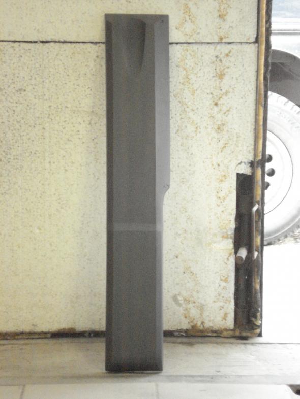

mitsubaric69 Опубликовано 9 ноября, 2014 Жалоба Опубликовано 9 ноября, 2014 по просьбе серогоежа выкладываю фото головы казахского шнорка.. Цитата

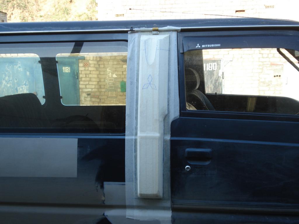

серыйеж Опубликовано 9 ноября, 2014 Жалоба Опубликовано 9 ноября, 2014 (изменено) вот такой планируется, но как должна выглядеть голова, пока имеющиеся варианты не нравятся. - проект. Изменено 9 ноября, 2014 пользователем серыйеж Цитата
artdiv Опубликовано 9 ноября, 2014 Жалоба Опубликовано 9 ноября, 2014 А неплохая форма как по мне, интересно что из этого выйдет Цитата
