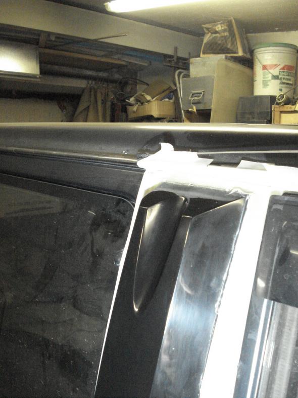

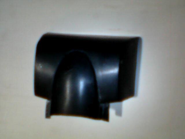

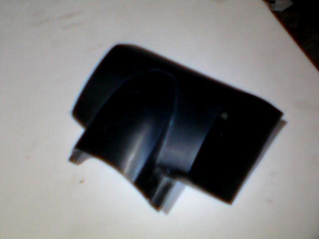

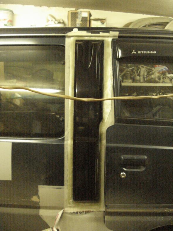

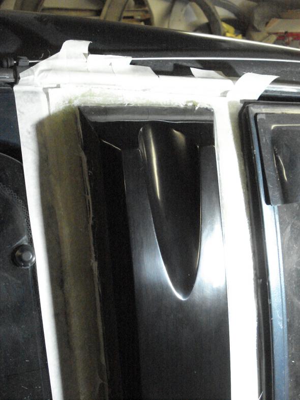

михалыч алт Опубликовано 7 декабря, 2014 Жалоба Опубликовано 7 декабря, 2014 (изменено) У меня вообще в стойке сделан. Забор воздуха в районе стекла. Вода не попадает даже при сильной мойке. Изменено 7 декабря, 2014 пользователем михалыч алт Цитата

Рыб@лOFF Опубликовано 8 декабря, 2014 Жалоба Опубликовано 8 декабря, 2014 (изменено) видел на камчатке делику 25 кузов,японец сам заколхозил шнорхель таким образом,что все воздуховоды были в салоне,а на стойке между дверью и боковым стеклом было только отверстие для воздухазабора,прикрытое типа решеткой-жалюзи.Фотку сделать не успел.один из + нет торчашего сбоку кузова самого шнорхеля.Практически как у михалыч алт У меня вообще в стойке сделан. Забор воздуха в районе стекла. Вода не попадает даже при сильной мойке. А есть фото всего процесса сборки?какие материалы нужны и т.п-хочу себе такой же сделать Изменено 8 декабря, 2014 пользователем Рыб@лOFF Цитата
artdiv Опубликовано 9 декабря, 2014 Жалоба Опубликовано 9 декабря, 2014 Вчера у себя в городе тоже видел подобное, сфотографировать не догадался, стоит просто аккуратная решетка под цвет кузова Цитата
nikolaidelikai Опубликовано 9 декабря, 2014 Жалоба Опубликовано 9 декабря, 2014 У нас тоже одна Делика в 35 кузове, ходит, все в стойке сделано, а снаруже прикрыто круглой сеткой от какой то автомобильной колонки. Ник у него Викторрр. Между собой зовем МАЛЫШОМ!!!, за малый вес-где-то больше 120кг. Цитата
серыйеж Опубликовано 9 декабря, 2014 Жалоба Опубликовано 9 декабря, 2014 ruslan себе делал внутренний воздуховод, На форуме есть полный фотоотчет с коментами Цитата

михалыч алт Опубликовано 9 декабря, 2014 Жалоба Опубликовано 9 декабря, 2014 видел на камчатке делику 25 кузов,японец сам заколхозил шнорхель таким образом,что все воздуховоды были в салоне,а на стойке между дверью и боковым стеклом было только отверстие для воздухазабора,прикрытое типа решеткой-жалюзи.Фотку сделать не успел.один из + нет торчашего сбоку кузова самого шнорхеля.Практически как у михалыч алт А есть фото всего процесса сборки?какие материалы нужны и т.п-хочу себе такой же сделать Фоток не делал. Но там все очень просто. Внутри стойки сделан металлический заборник ( причем сделан так, что забор воздуха идет снизу, потом поднимается вверх, закругляется и уходит вниз), получается типа оголовка внутри стойки. Вода в него не попадает ни с какой стороны. Далее вниз по стойке металлический воздуховод, затем соединяется резиновым шлангом ( толстым, типа как на воздуховоде к коллектору ДВС ) Внутри стойки воздуховодов на вентиляцию салона нет. Блок управления ДВС тоже перемещен в другую сторону ( что-бы не мешал ). Все работает прекрасно, только немного бумбучит при работе двигателя. Цитата
