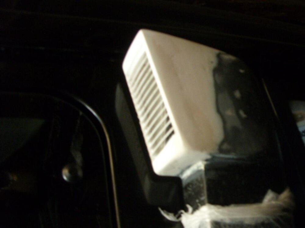

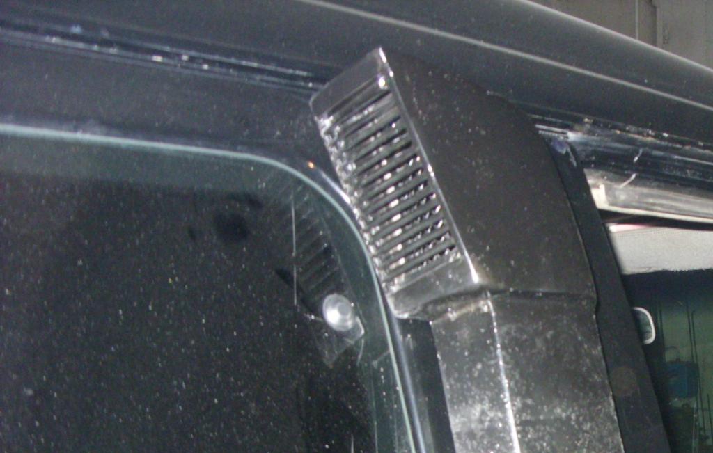

михалыч алт Опубликовано 6 января, 2015 Жалоба Опубликовано 6 января, 2015 Самодельный шнорхель приморского товарища Евгения. Мне понравился. Вам-как пища для размышлений. Почти как мой был. Цитата
Ruslan62 Опубликовано 6 января, 2015 Жалоба Опубликовано 6 января, 2015 Подсказка для самоделкиных : за основу данного шнорха взят воздуховод для вентиляции ( белый такой, прямоугольный), загиб нужной формы достигнут надпиливанием с обратной стороны. Ну и способность работать с стеклотканью. Отвод к воздухану из пластиковой трубы. Цитата
tixon Опубликовано 6 января, 2015 Жалоба Опубликовано 6 января, 2015 все красиво спору нет. но те кто часто ездит через лес,меня наверное поймут.-жить этим красавцам шнорхелям 2-5 поездок((( для себя уже сделал- через стойку .снаружи алюминевый оголовок. фото потом (сын в армии ,а у меня,выложить, ума не хватает) Цитата
михалыч алт Опубликовано 7 января, 2015 Жалоба Опубликовано 7 января, 2015 Подсказка для самоделкиных : за основу данного шнорха взят воздуховод для вентиляции ( белый такой, прямоугольный), загиб нужной формы достигнут надпиливанием с обратной стороны. Ну и способность работать с стеклотканью. Отвод к воздухану из пластиковой трубы. Все намного проще. Для начала обклеить стойку кузова малярным скотчем в два слоя. Затем приклеить на клей ТИТАН пенопласт толщиной 3см. После высыхания клея придать форму будущего шноркеля ( какой больше нравится). И потом обклеить стеклотканью. Затем после высыхания снять с машины, обработать, сделать нижнюю часть с подводящей трубкой, ну и дальше шпатлевка, покраска и установка. Цитата

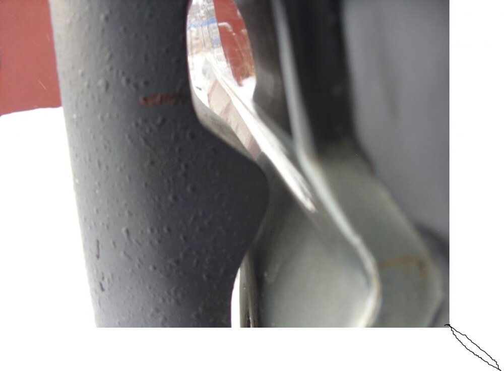

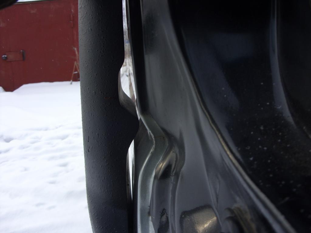

Васильевич Опубликовано 15 января, 2015 Жалоба Опубликовано 15 января, 2015 (изменено) Вот так прилегает шнорк к кузову. Изменено 15 января, 2015 пользователем Васильевич Цитата
серыйеж Опубликовано 15 января, 2015 Жалоба Опубликовано 15 января, 2015 @Васильевич, дело конечно дрянь! РИФовские, я так понимаю, из стеклопластика. И как я понял просто притянуть болтами к корпусу то же не получилось. "Типа запенить", доклеить - не вариант, потому как портит весь внешний вид. Глобальных вариантов три - вернуть производителю или выкинуть, отдать вместе с машиной в тюнинг-мастерскую, сделать самому. Первые два варианта практических навыков и знания технологии не предполагают. Если же сам, то из подгонки вижу пару вариантов. С внутренней и боковых сторонах, на верхнем ребре под молдинг сделать поперечный разрез болгаркой. Края разреза высверлить. Изготовить правило и закрепить на нём шнорк, что бы он прилегал к кузову как надо. Затем уже на правиле заклеить разрез. Зачистить, зашкурить, покрасить антигравом. Щель сократится на много, но чуток всё равно останется. Потому как производитель нарушил технологический процесс при изготовлении или использовал литьевую смолу вместо конструкционной. Если с полиэфирами на "ТЫ", то отболгарить сторону, что прилегает кузову, закрепить её на кузове болтами. По бокам по всей длине, где необходимо, сделать надрезы. Закрепить внешнюю часть на внутренней на скульптурный пластилин или можно клеевым термопистолетом (снаружи тогда убрать подтёки пластмассы). Заделать пластилином прорези. Снять черновую матрицу. С матрицы внешнюю часть шнорка и на престокол приклеить её к закреплённой части на кузове, обработать, покрасить. Если нутрянка то же "севшая" и не приляжет к кузову, то полиэфирка (эпоксидка), пару слоёв 600-го стекломата и правильные руки обеспечат индивидуальное прилегание шнорка к кузову. Цитата
Васильевич Опубликовано 15 января, 2015 Жалоба Опубликовано 15 января, 2015 Вернуть производителю долеко. Отдать в тюненг- мастерскую тоже не вариант. Он мне золотой выйдет. На выходных буду пробовать. Если путём нагрева не получится выдовить зазор то попробую твоего совета буду пилить.А там бум поглядеть. Что получится отчитаюсь. Спасибо за поддержку. Цитата
серыйеж Опубликовано 15 января, 2015 Жалоба Опубликовано 15 января, 2015 (изменено) И как я понял просто притянуть болтами к корпусу то же не получилось. стеклопластик имеет упругую деформацию, впрочем как и пластмасса.@Васильевич, Если шнорк стеклопластиковый, то греть даже не пытайся - пустая трата времени. Стеклопластик от температуры не гнётся. Это то же самое, что пытаться загнуть бетонную сваю. От 150С с копейками градусов (в общем случае для полиэфиров, кроме высокотемпературных, что вряд ли) начнутся необратимые разрушения смолы связывающей армирующий стекломат (стеклоткань). Описанные постом выше действия предполагают, что шнорк стеклопластиковый. Для пластмассы такой метод не подойдёт. Если же пластмассовый, тогда греть самый вариант. Бери емкость по размеру шнорка, кипяти в ней воду, опускай в горячую шнорк и потом прикладывай к машине до остывания. Да, при любых операциях, что бы не повредить ЛКП, машину оклеить двумя слоями малярного скотча. И если шнорк пластмассовый, то надо делать обхват по поперечному сечению, а то когда будешь давить, продавишь лицевую часть. Изменено 15 января, 2015 пользователем серыйеж Цитата

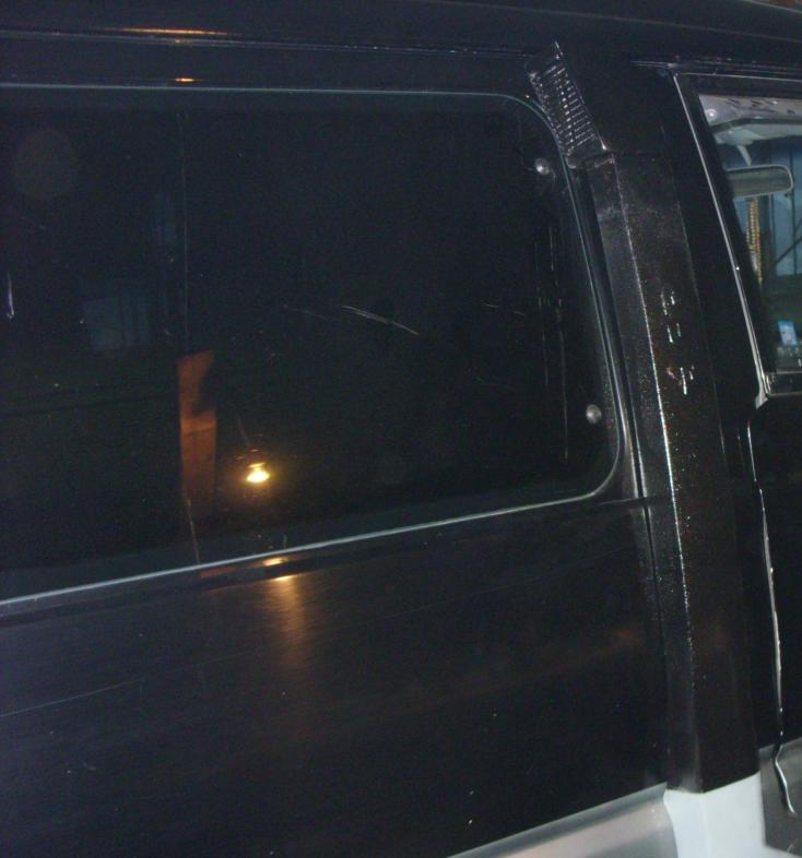

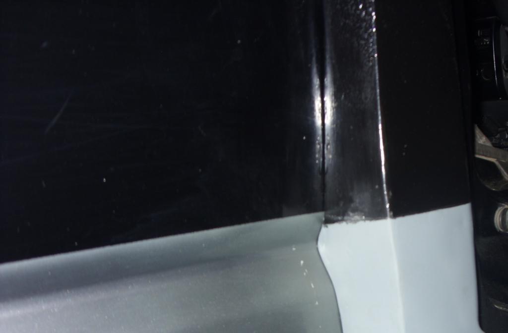

Васильевич Опубликовано 15 февраля, 2015 Жалоба Опубликовано 15 февраля, 2015 Вот примерно так получилось исправить. И за одно решил переделать немного голову. Я думаю в неё будет меньше попадать дождь. 1 Цитата
дмитрий 33 Опубликовано 15 февраля, 2015 Жалоба Опубликовано 15 февраля, 2015 по моему офигенно исправил Цитата
серыйеж Опубликовано 15 февраля, 2015 Жалоба Опубликовано 15 февраля, 2015 @Васильевич, по отдельности хорошо. Можно общий вид? Цитата
